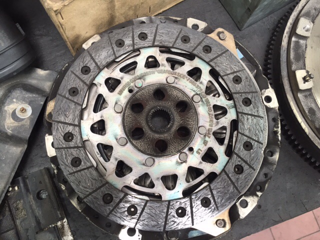

Anruf von der Werkstatt bekommen, Kupplung ist draußen und ZMS muss Neu. ZMS hat Spiel. Kupplung war kurz vor der Verschleißgrenze.
