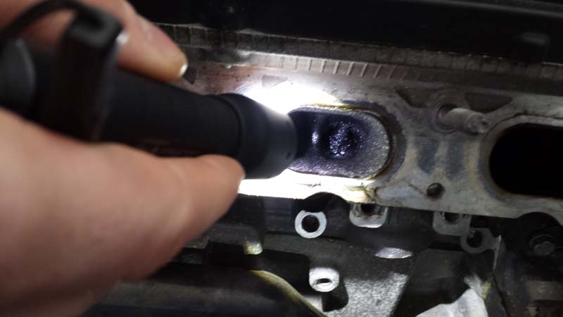

Das Wichtigste ist der Ölstand im Motor, wenn ich aber weiß das der Motor einiges an Öl verbraucht (>0,5 L), dann würde ich mal nachforschen wo es bleibt und den Fehler beheben. Bei meinem "S", gekauft mit ca. 45.000 km, lag der Verbrauch zwischen 1/4 <->3/4 L /1.000. Bei Nachfrage beim
wurde mir gesagt das es normal sei. Bei 114.000 km hat der Motor dann das Zeitige gesegnet. Das Bild zeigt die Einlassventile,....total Dicht.
