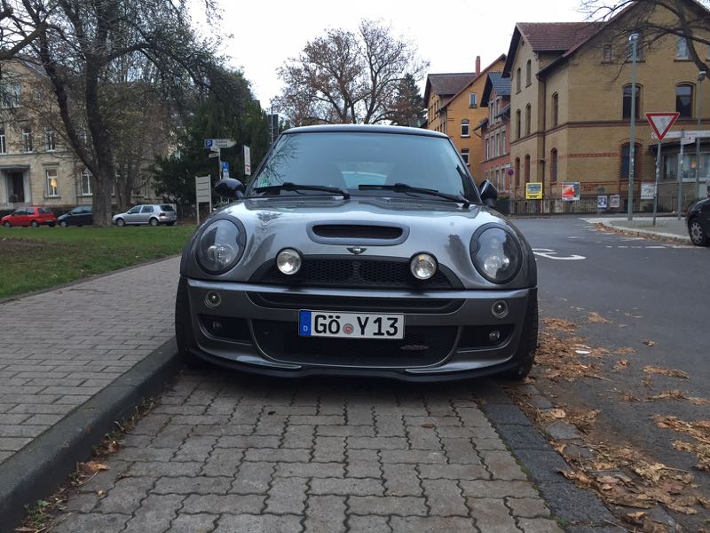

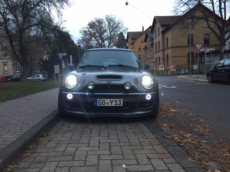

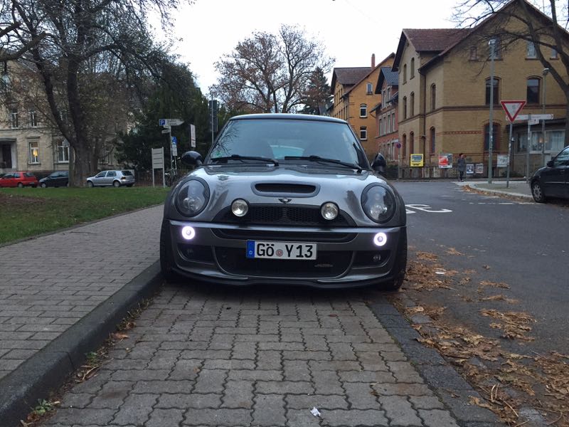

hier noch ein paar Vergleichsbilder. Sobald das Wetter besser ist, mache ich welche bei strahlendem Sonnenschein
