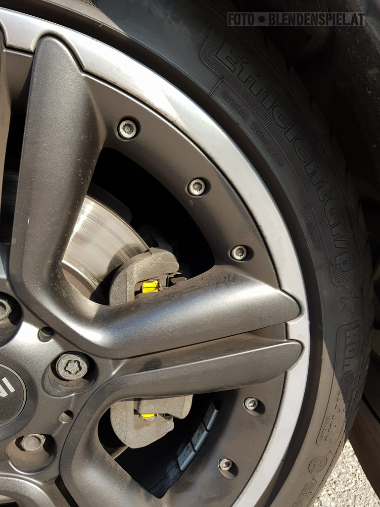

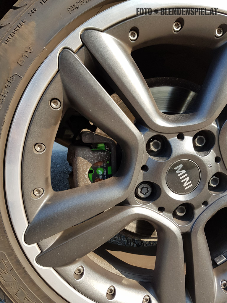

Louis verlangte ja jetzt schon sehr lange nach neuen Bremsbelägen.
Also kam heute der Tag an dem die Dinger auch Einzug erhalten haben.
Vorne gab's Gelb (EBC Yello Stuff)
[Bild: louis_201708210006_lr.jpg]
und hinten Grün (EBC Green Stuff).
[Bild: louis_201708210007_lr.jpg]

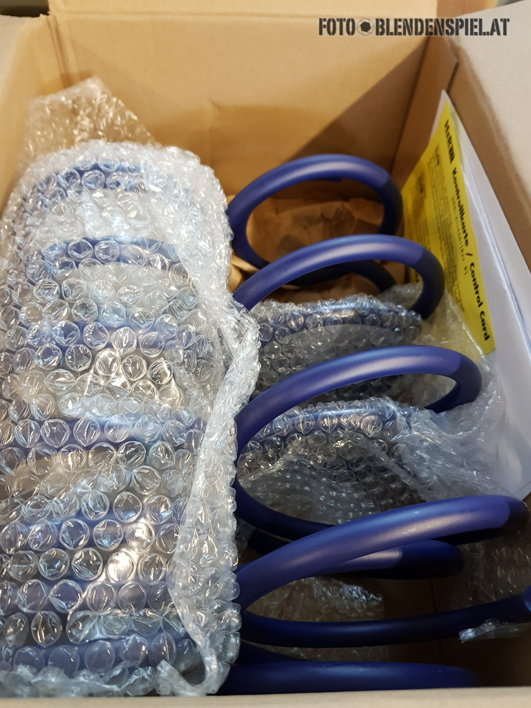

Also haben wir uns entschlossen auch noch etwas Blaues zu besorgen. Mr. Orange
[Bild: louis_201708210002_lr.jpg]
Wenn die Räder schon runter müssen, dann geht das gleich auf einmal. Top
Tadaaa ....
[Bild: louis_201708210005_lr.jpg]
