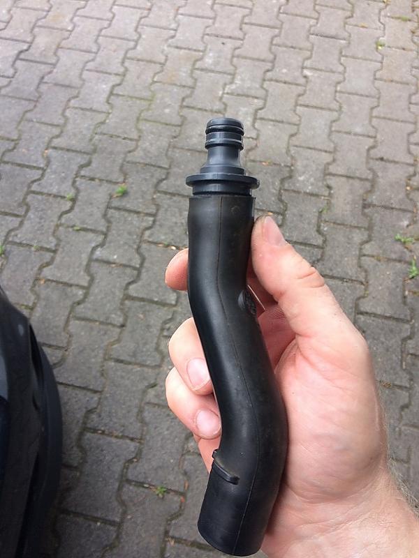

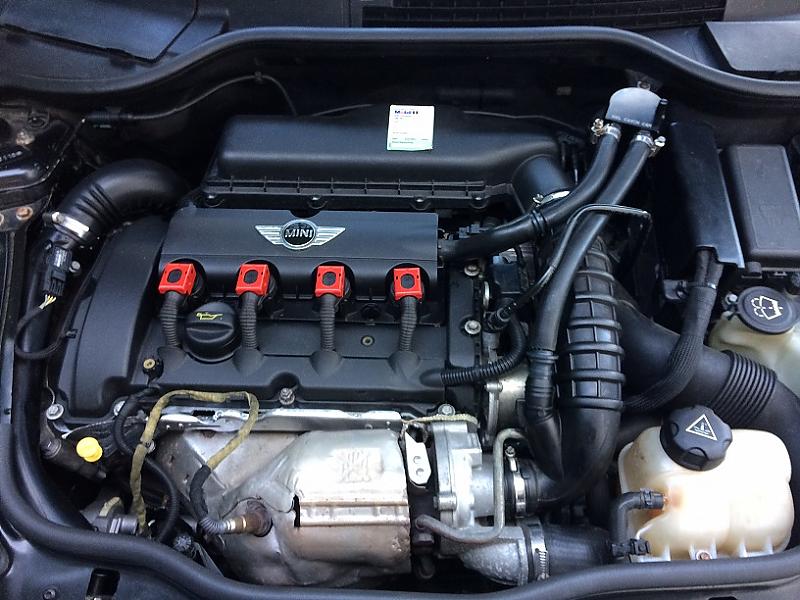

Ich habe mich mit dem Thema eine zeitlang beschäftigt. Es war schon nicht einfach die passenden Adapter bzw. Reduzierstücke zu finden.
Als ich dann dachte, ich hätte mit Reduzierstücken aus dem "Gartenschlauch-Bereich" die Lösungen gefunden, kam nach einigen Tagen das Problem auf, dass die Kunststoffreduzierstücke mit der Temperatur nicht auskommen. Sie haben sich verformt.
Jetzt habe ich dank eines Forum-Users die passenden Alu-Adapter von BSH bekommen. Passen 1A und ist m.M.n. die sauberste Lösung, außer du hast jemanden, der dir die Adapter aus Alu drehen kann oder du findest passende Reduzierschläuche.
Die Fotos zeigen die Variante mit den Reduzierstücken aus dem Gartenbereich.
