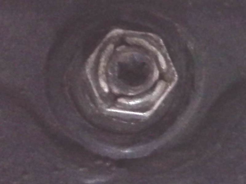

Habe heute einen besoffenen Mini gehabt,
Alles von aussen kontrolliert (Luftdruck, Räder fest)und dann auf dem Lift bemerkt dass das rechte Vorderrad ziemlich Spiel hat.
Mit rütteln bemerkt dass sich die Mutter des Querlenkers am Motorschemel gelöst hat.
Weiss jemand mit wieviel Nm man die anziehen muss, bzw. obs eine spezielle Weise gibt, denn die Mutter hat innenliegend einen Torx.
Edit: 80Nm + 90 Grad, gemäss Sonne ist der Torx zum Lösen. Beide Seiten angezogen, nun sollte es wieder ohne Rest-Alohol um die Kurven gehen.
