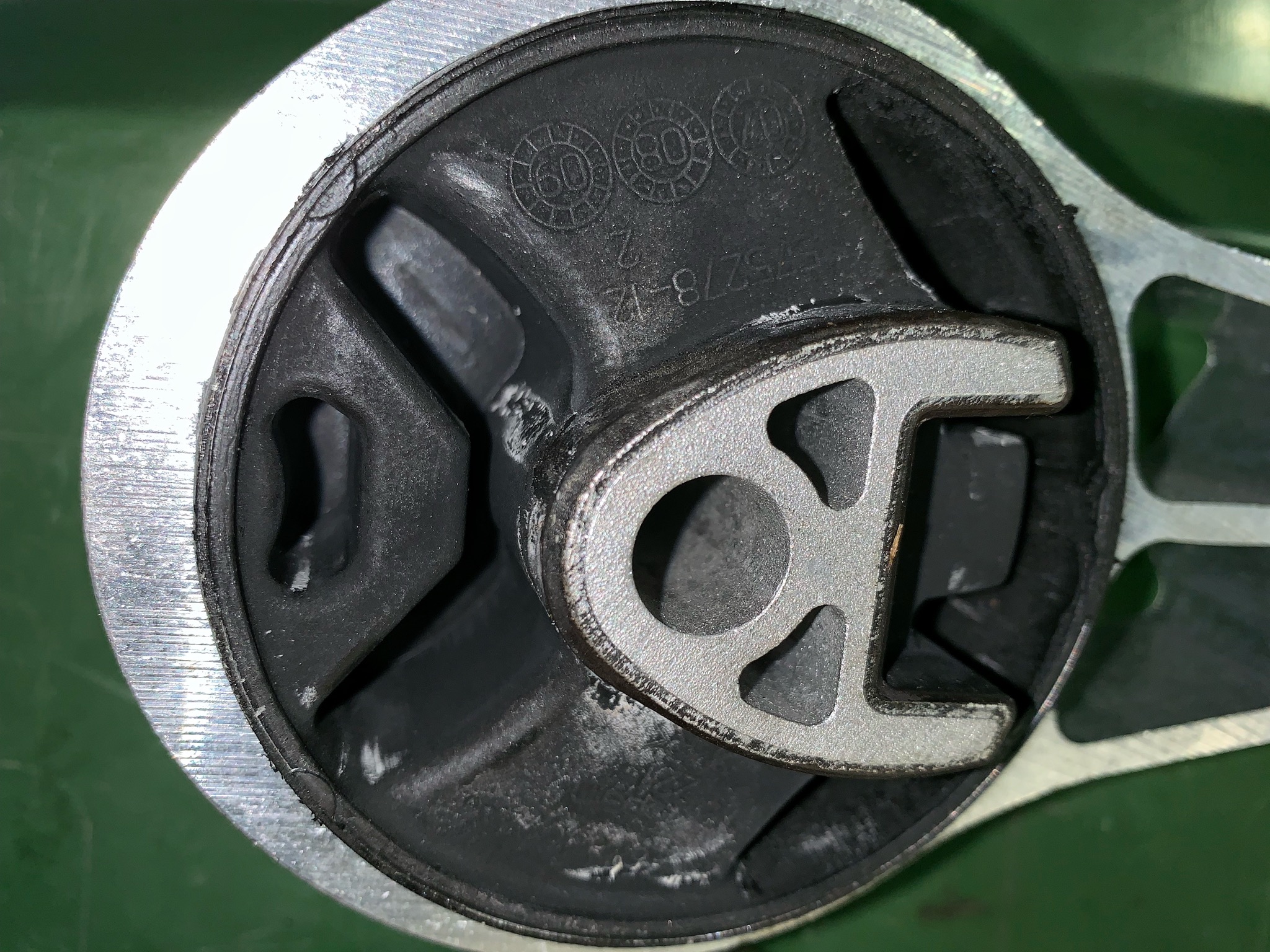

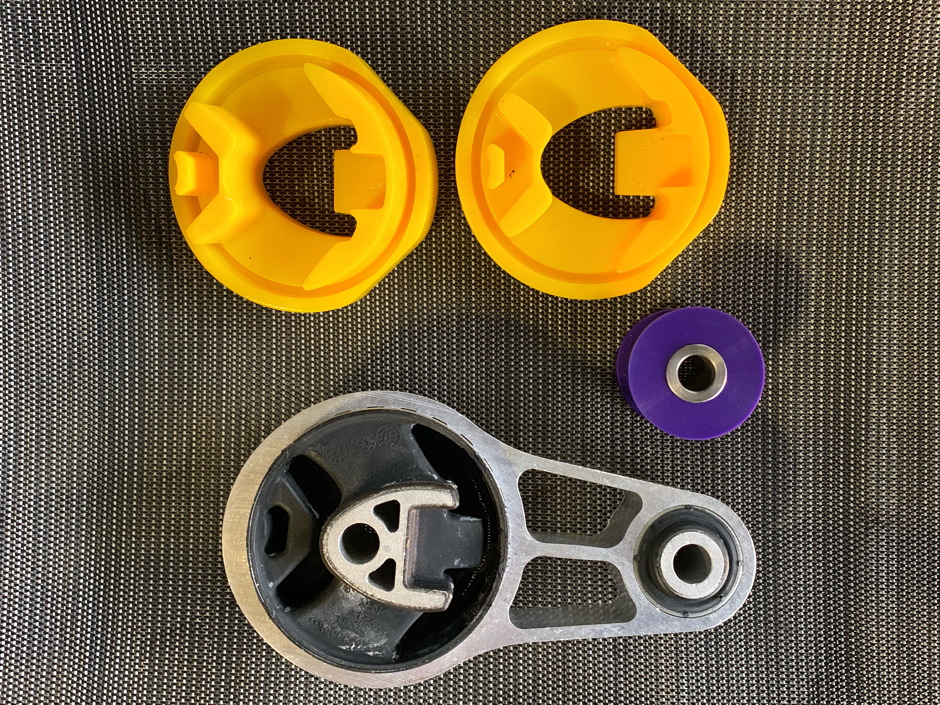

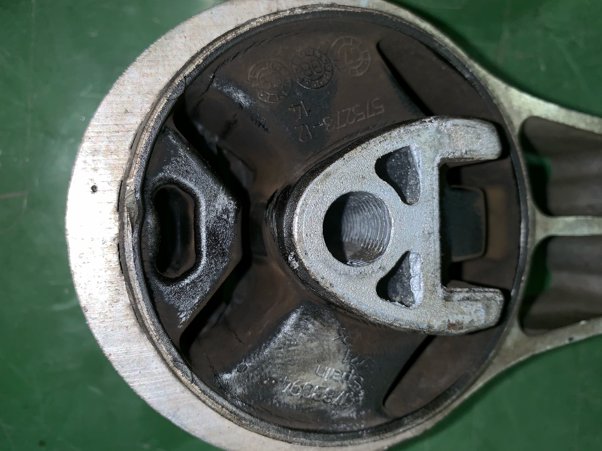

Die beiden großen gelben Gummiteile werden zur Verstärkung, des im Knochen fest verankerten schwarzen Gummiteiles, uber dieses gesteckt.
[Bild: attachment.php?aid=70547]
[Bild: attachment.php?aid=70545]

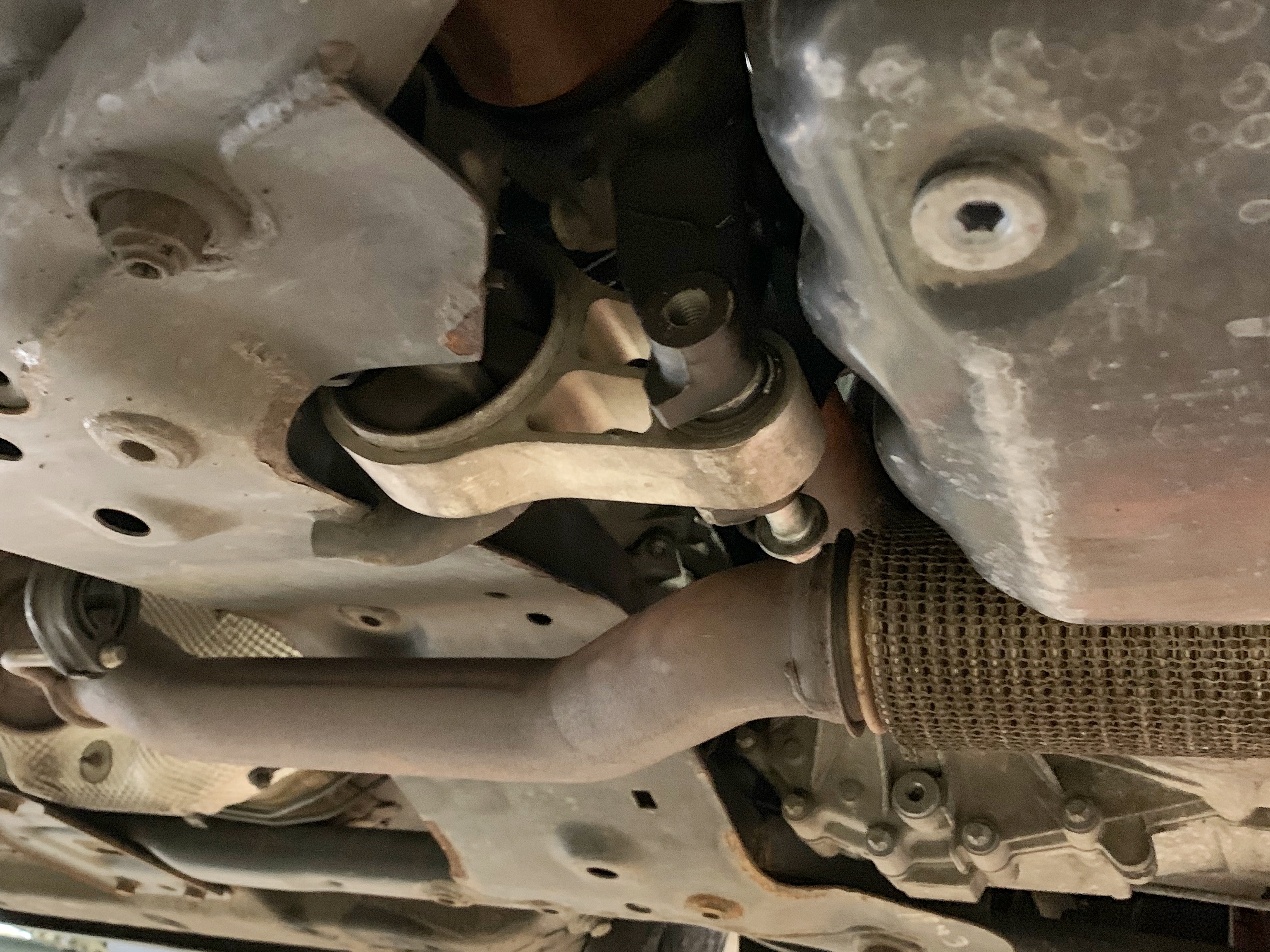

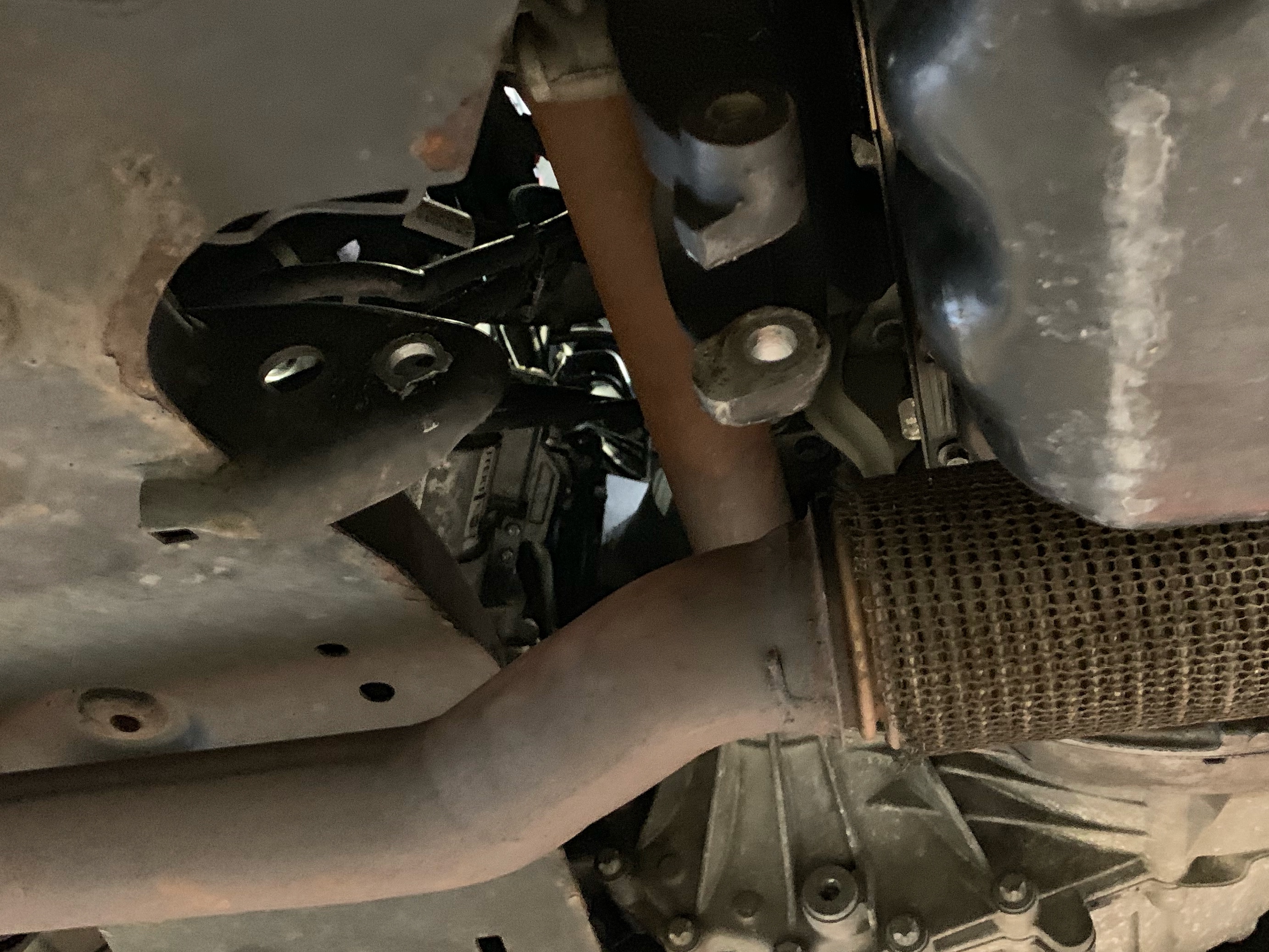

Da jedoch das schwarze Knochengummi leicht porös erschien, mußte also auch ein neuer Motorknochen her.
oben neu, unten alt:
[Bild: attachment.php?aid=70550]
neu:
[Bild: attachment.php?aid=70549]
alt:
[Bild: attachment.php?aid=70548]

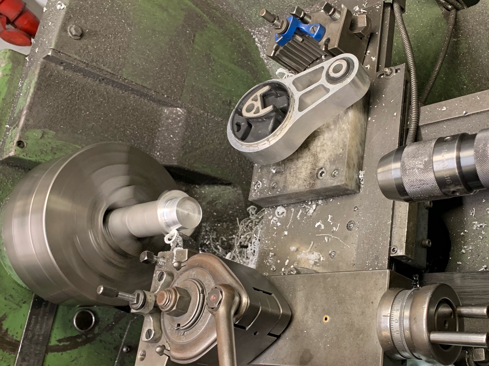

Das vordere, graue Gummi, wird mittels einer Presse herausbefördert & durch das blaue Teil ersetzt.
[Bild: attachment.php?aid=70556]
nachdem ein entsprechender Dorn gefertigt wurde:
[Bild: attachment.php?aid=70551]
[Bild: attachment.php?aid=70553]
[Bild: attachment.php?aid=70554]
Die Powerflex-Einsätze sind materialbedingt stabiler & solider, wie die Serienteile.
Vorteil dadurch ist u.a., dass sich die vom starken Drehmoment (370Nm...) hervorgerufenen Wankbewegungen, nicht so stark auf den Motorblock auswirken.
Nachteil könnte allerdings sein, dass sich das Auto beim starten etwas mehr schüttelt, bzw. das er gefühlt etwas brummeliger läuft.
Beides konnte ich jedoch nicht feststellen.
