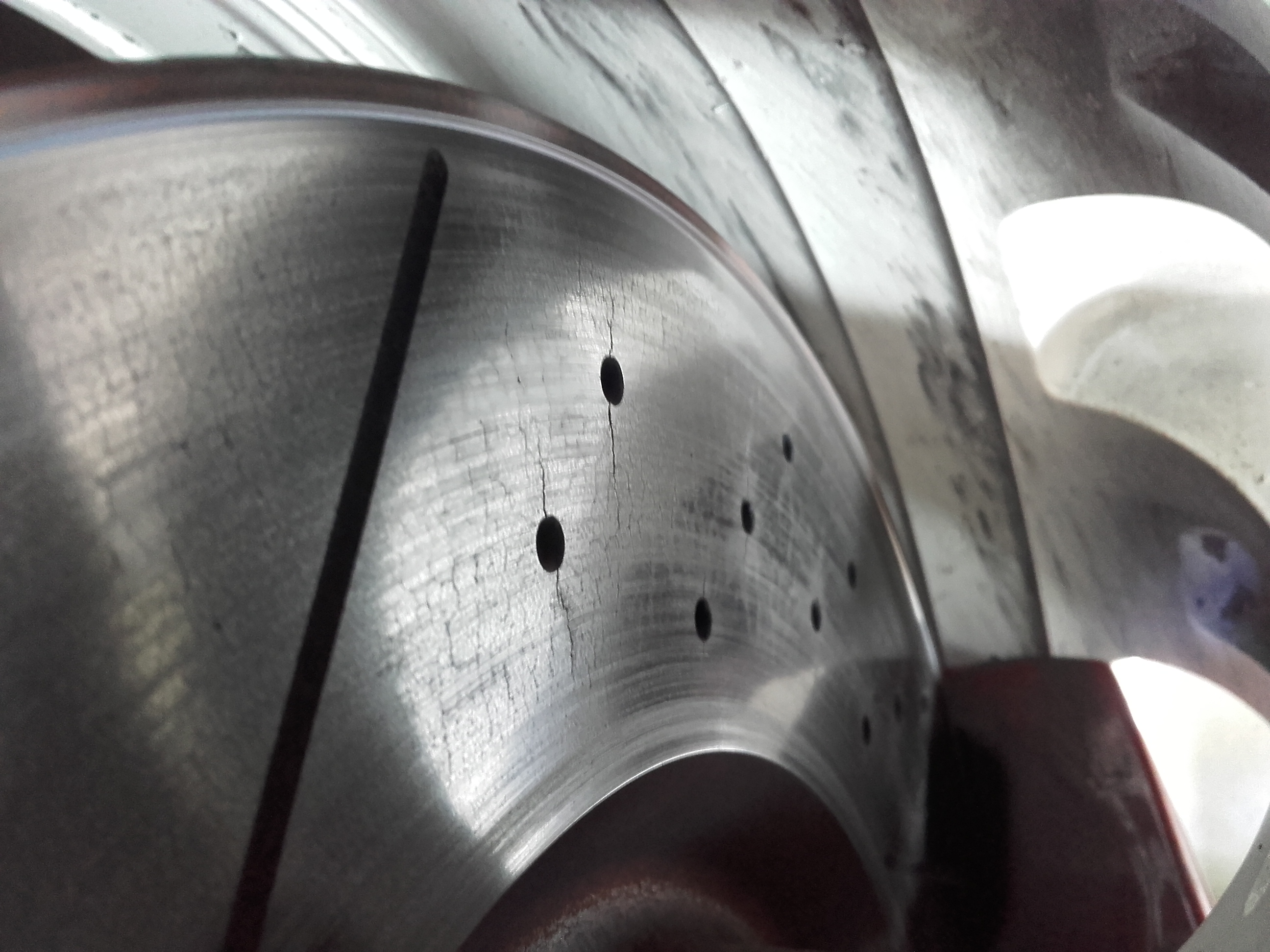

Lasst euch durch oben mehr abgenutzte Beläge nicht irritieren, das ist bei der JCW Scheibe normal, die Nuten wirken wie ein Hobel.
Solange die Beläge flach ablaufen ist es OK, aber wenn sie dazu sonst noch schräg ablaufen stimmt was nicht.

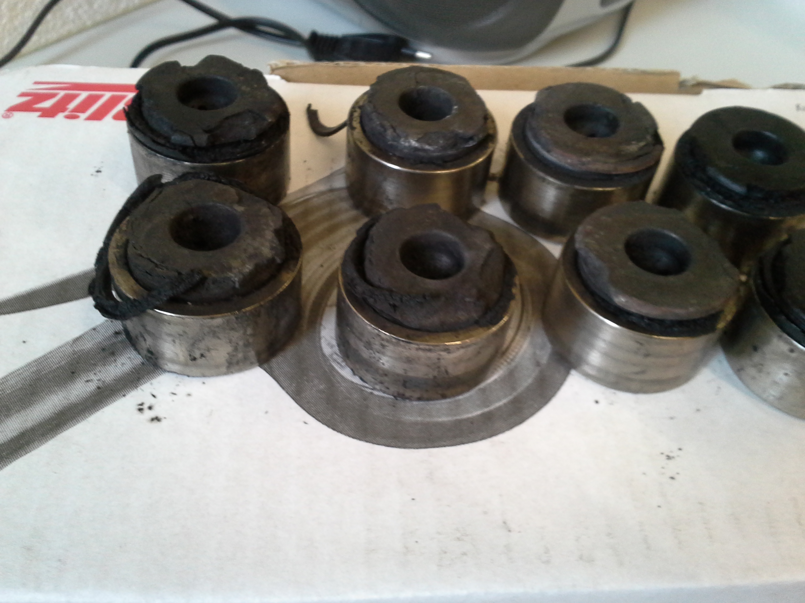

Beim Zerlegen/reinigen schauen ob die Bakelit Ringe auf den Kolben noch OK sind, auch dies kann ein Grund sein!
Wenn sie kaputt sind gibt es einige Anbieter welche Edelstahlkolben verkaufen, die originalen taugen nicht viel -v.a. gibts die nicht als Ersatzteile.
