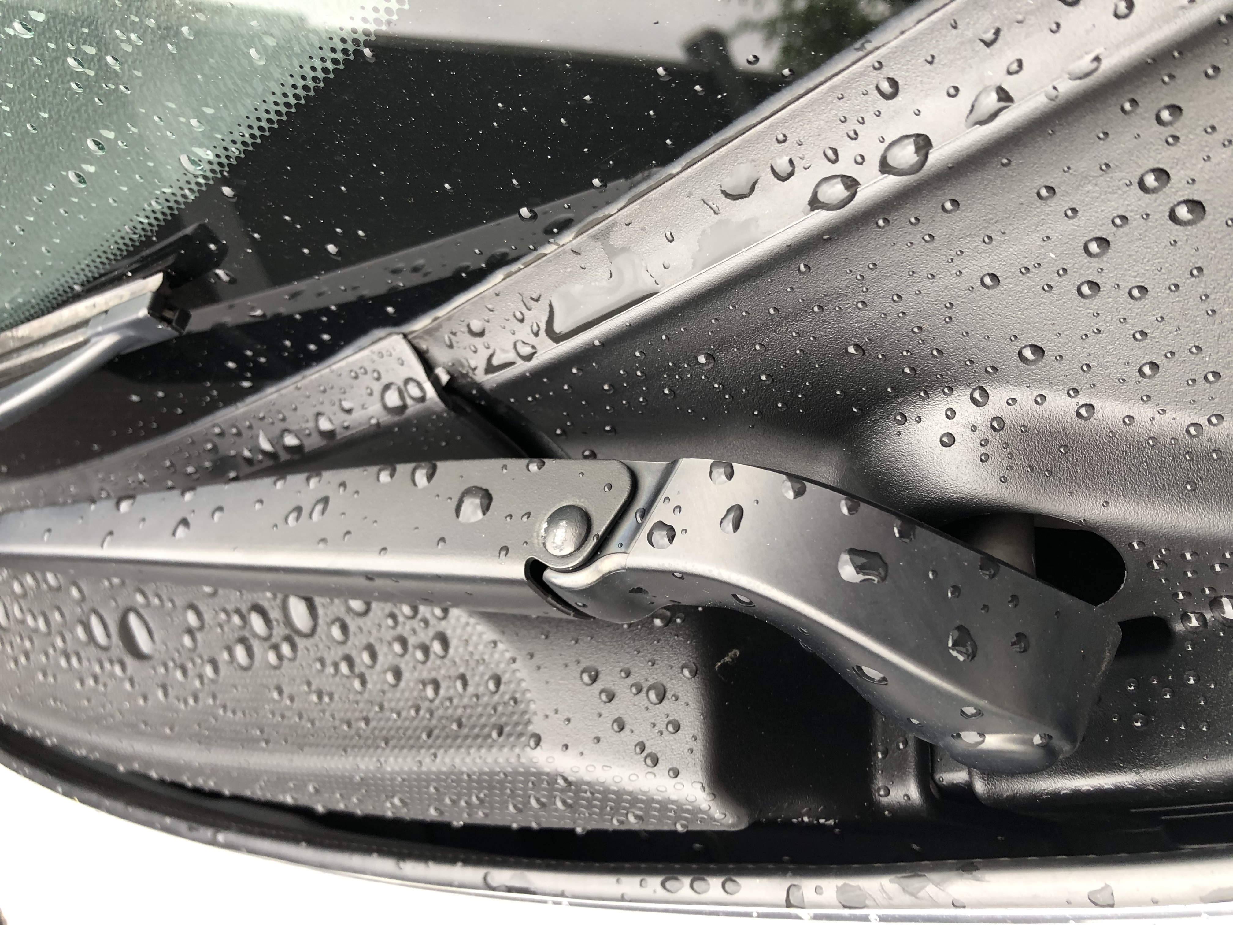

UHallo zusammen, Aufwand war es nicht wirklich viel. Mit meiner begrenzten Erfahrung hat es etwa 1 Stunde gedauert. Ich brauchte aber einen Abzieher für die Wischerarme, ohne habe ich die Teile nicht abbekommen.
Ich bin nach diesem Video vorgegangen: https://youtu.be/Ow-8l5Ry_3k

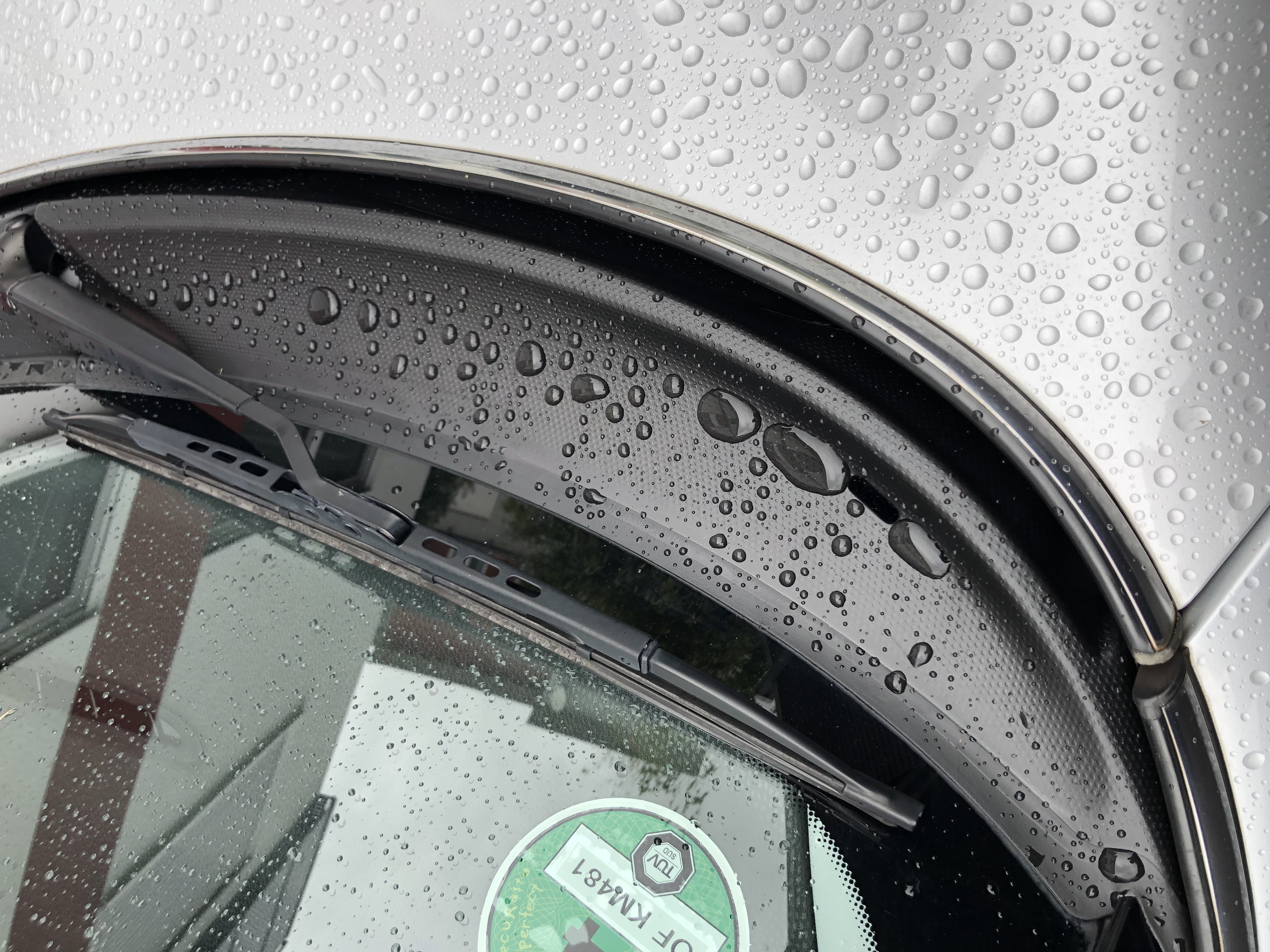

@ Daniel: Ehrlich gesagt hatte ich damit nicht das große Problem. Ich fand wenn das Teil auf der ganz linken Seite richtig sitzt, konnte man es leicht herunterdrücken so dass die Plastikclipse gut rein gehen. Ich fand es aber schwierig die Plastiklippe unten in die Führungsdichtung an der Windschutzscheibe zu bekommen.
Schau dir mal die Fotos an, besser habe ich es auch nicht hinbekommen. Am wichtigsten ist wirklich die Führungsschiene an der Windschutzscheibe, wenn es da nicht richtig passt, passt es gar nicht.
edit: gehen denn die Clipse alle in die Löcher? Kannst du mal ein Foto posten?
