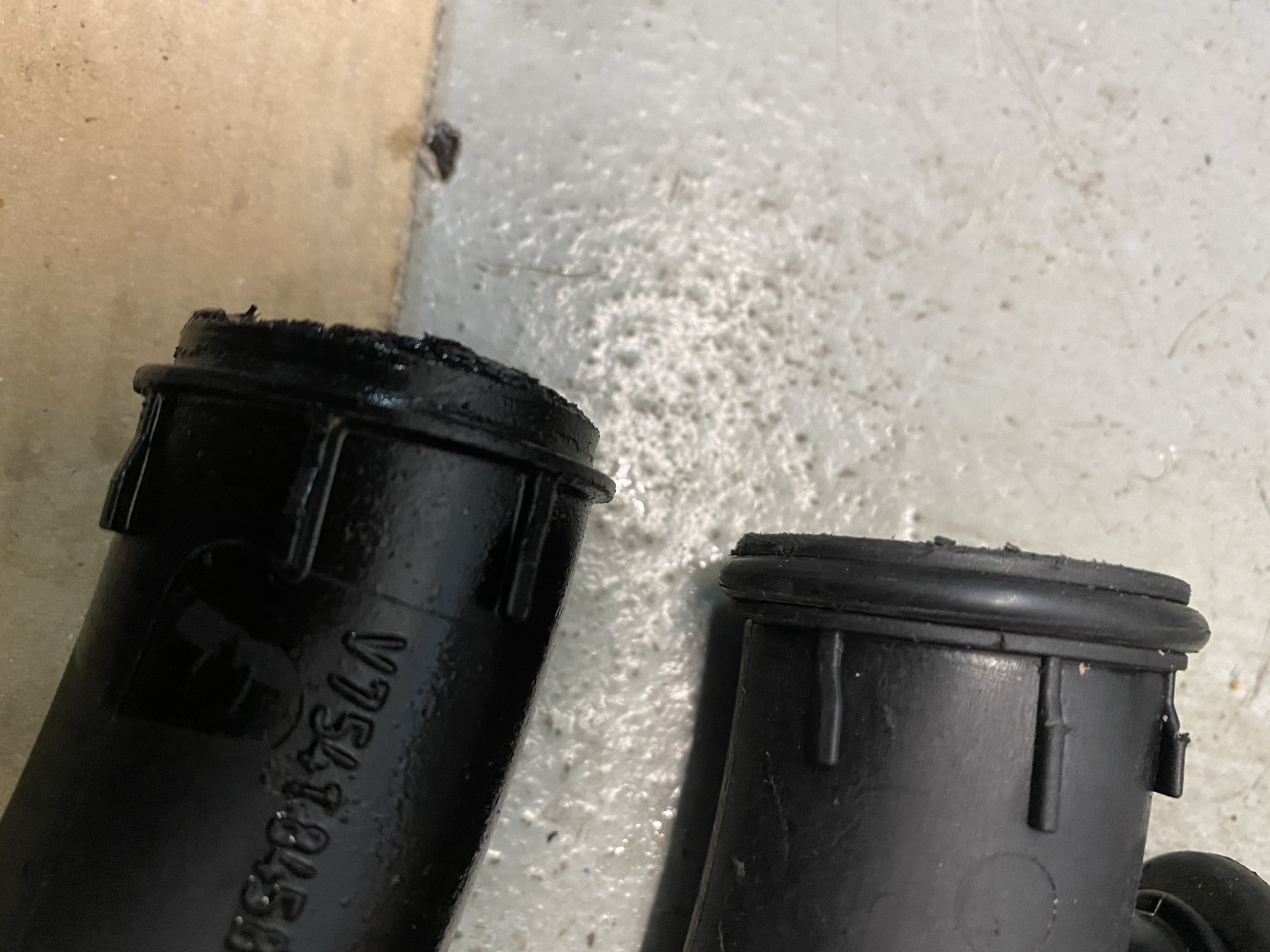

Hurra, er läuft wieder!
Das Wochenende wurde benutzt, die Reparaturen durchzuführen. Thermostat und Wasserrohr wurden getauscht und das System wieder befüllt. Natürlich durfte auch die Fahrt um die Halle nicht fehlen. Da der Mini noch nicht eingelöst ist, musste dies reichen Big Grin
Hier einer der Übeltäter: der Teil des Wasserrohres, welches zur Wasserpumpe geht. Der Flansch ist abgeschert, konnte aber als Ganzes aus dem Gehäuse entfernt werden.
Der Vergleich zum neuen Rohr...
Zufrieden und glücklich, dass er wieder läuft:
