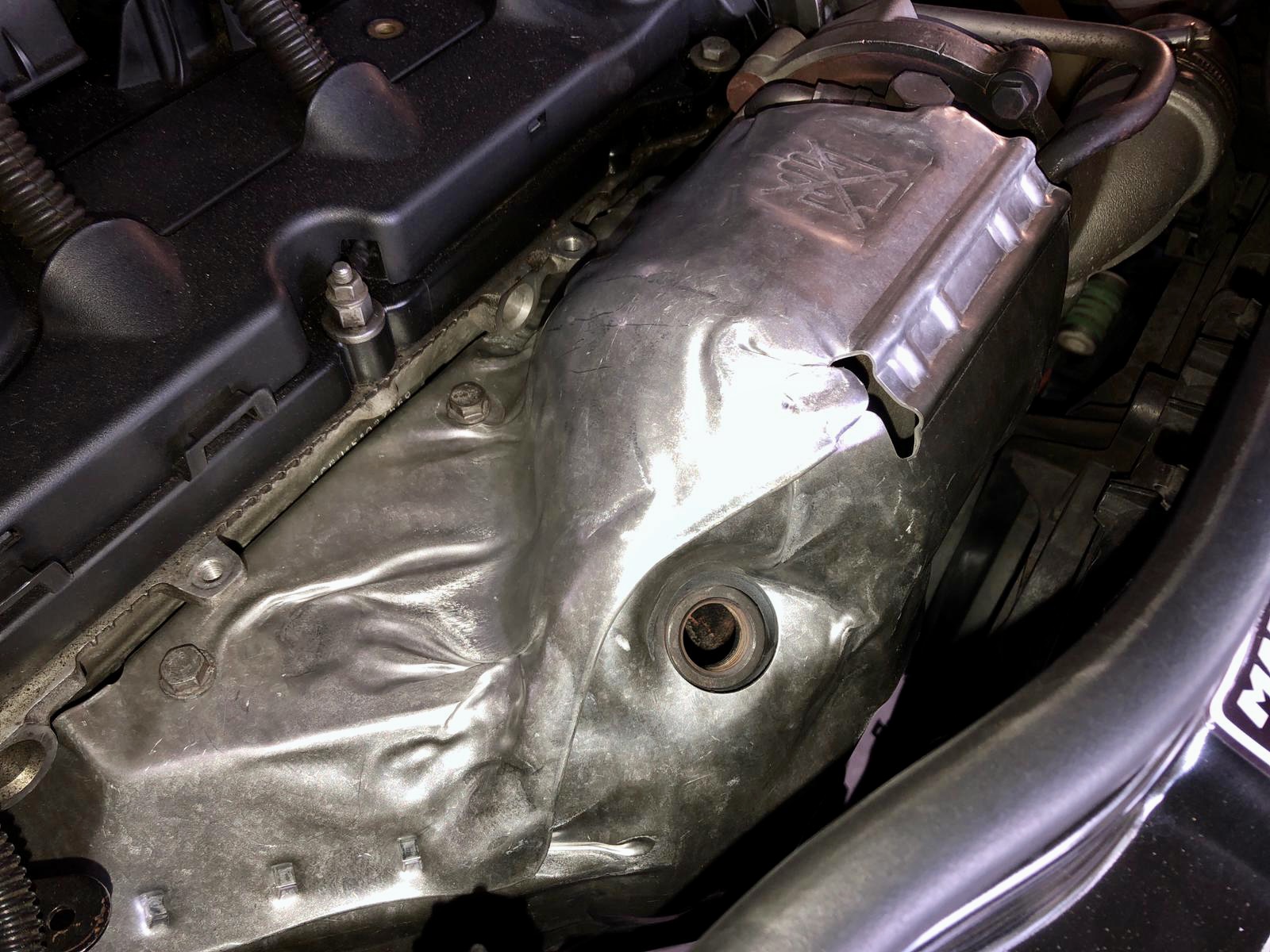

Ein Hitzeschutzblech am Turbo war an einer Stelle, wo eine Halterung sitzt, gerissen. Somit wurde der Turbolader mit komplett neuen Hitzeschutzblechen  verkleidet.
Ein Blech hätte man theoretisch zwar noch benutzen können, aber da auch die Dichtung Krümmer-DP zum Turbo Undichtigkeiten aufwies, war dieses Blech durch Ruß & Hitze ziemlich unansehnlich. Jetzt ist alles wieder fein.  Yeah!
[Bild: attachment.php?aid=74916]
Die DP-Dichtung wurde natürlich auch erneuert.

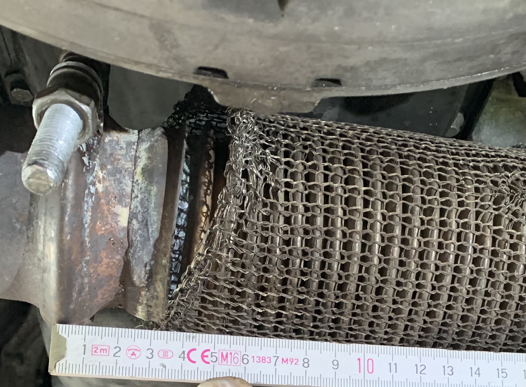

Dann gibt’s allerdings noch ein kleines Problem, weswegen ich demnächst mal einen kompetenten Auspuffbauer besuchen werde.
[Bild: attachment.php?aid=74918]
Zumindest die Ummantelung vom Flexrohr muss neu gemacht werden. Ob auch ein neues Rohr eingeschweißt wird, soll der Fachmann entscheiden.
