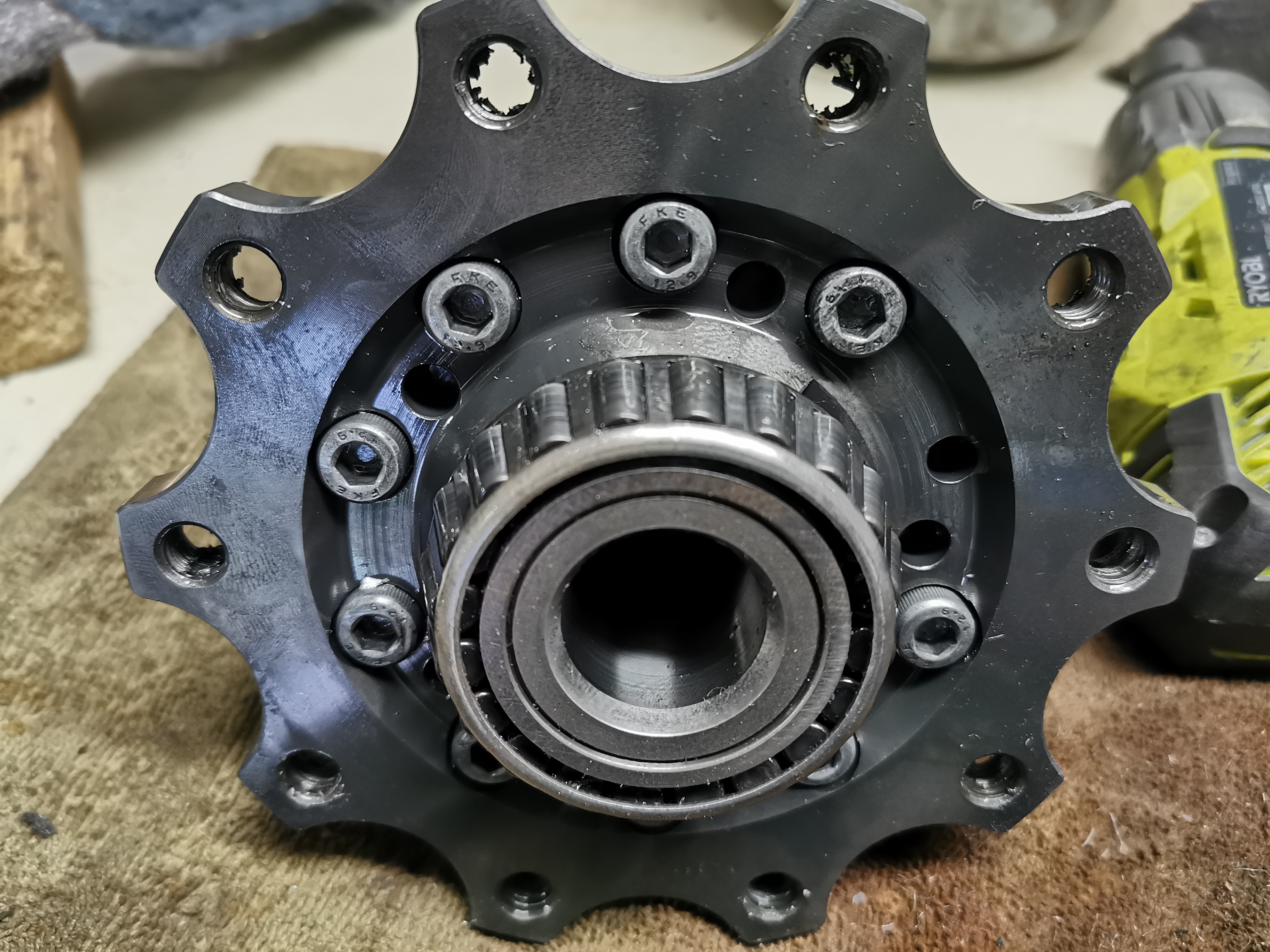

Danke für eure Tipps, werde mir nun ein gebrauchtes Getriebe besorgen, ob MCS oder JCW. Sollte nur wenig km-Laufleistung haben. Muss dann noch die Quaife reinigen und umbauen. Hat jemand Erfahrung, lässt sich die Sperre intern nochmal zerlegen und wieder einfach zusammensetzen (vermutlich die Inbus lösen)? Werde wohl paar "kleine" Überreste entfernen müssen. Hier der Zustand, gerade eben geöffnet:
Dann ist beim Andrücklager Öl, kommt das von der Getriebeseite? Oder woher könnte das Öl sonst kommen, ist auf der Kupplungsseite auch ein Simmerring?
