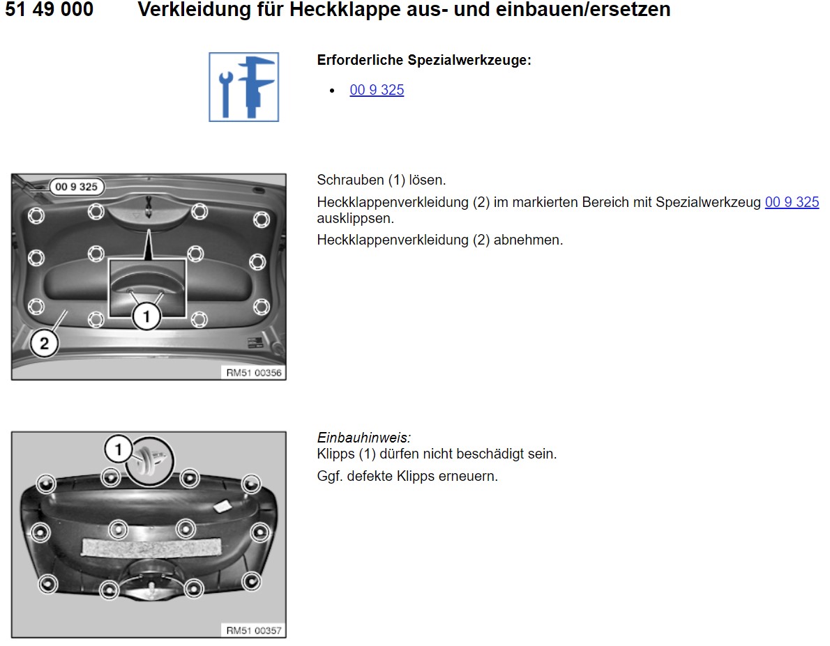

Joah das haut hin. Im Fehlerspeicher wird oft der KM Stand hinterlegt, wo der Fehler das erste mal aufgetreten ist.
In ISTA könntest dir jetzt noch die Fehlerdetails anzeigen lassen. Da wird auch hinterlegt ob es zwischenzeitlich nochmal Probleme gab aber wenn du beim Fahren nichts gemerkt hast, wird da auch nichts weiter sein.
Dann sind wir also wieder beim Hallsensor vom Heckspoiler.
Damit du Kontrollieren kannst ob alle Stecker und der Hallsensor mit den Endanschlägen i.O. sind, reicht es auch, wenn du nur die Abdeckung im Kofferraum entfernst.
