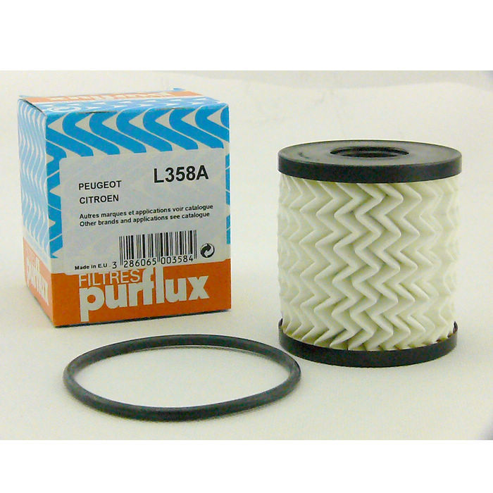

Öl grundsätzlich neu, niemals altes Öl auffangen
und wieder einfüllen. Niemals! Natürlich Ölfilter
auch neu, der Originale ist ein Purflux L358A, ist
super und kostet trotzdem nur lächerliche 5 €.

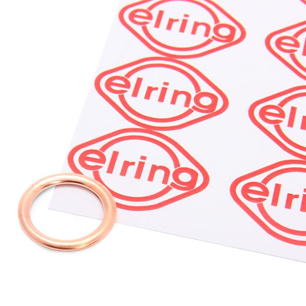

Die Ablassschraube musst du hingegen nicht er-
setzen. Von Elring gibt es Dichtringe einzeln für
ein paar Cent: Elring 813.052 - 22x16x2 mm für
25 Cent das Stück. Davon besorg dir eine Tüte
mit 10 oder 20 Stück. Und ein paar L358A. BMW
verkauft leider nur den Dichtring zusammen mit
wahlweise der Schraube und/oder dem Ölfilter.
