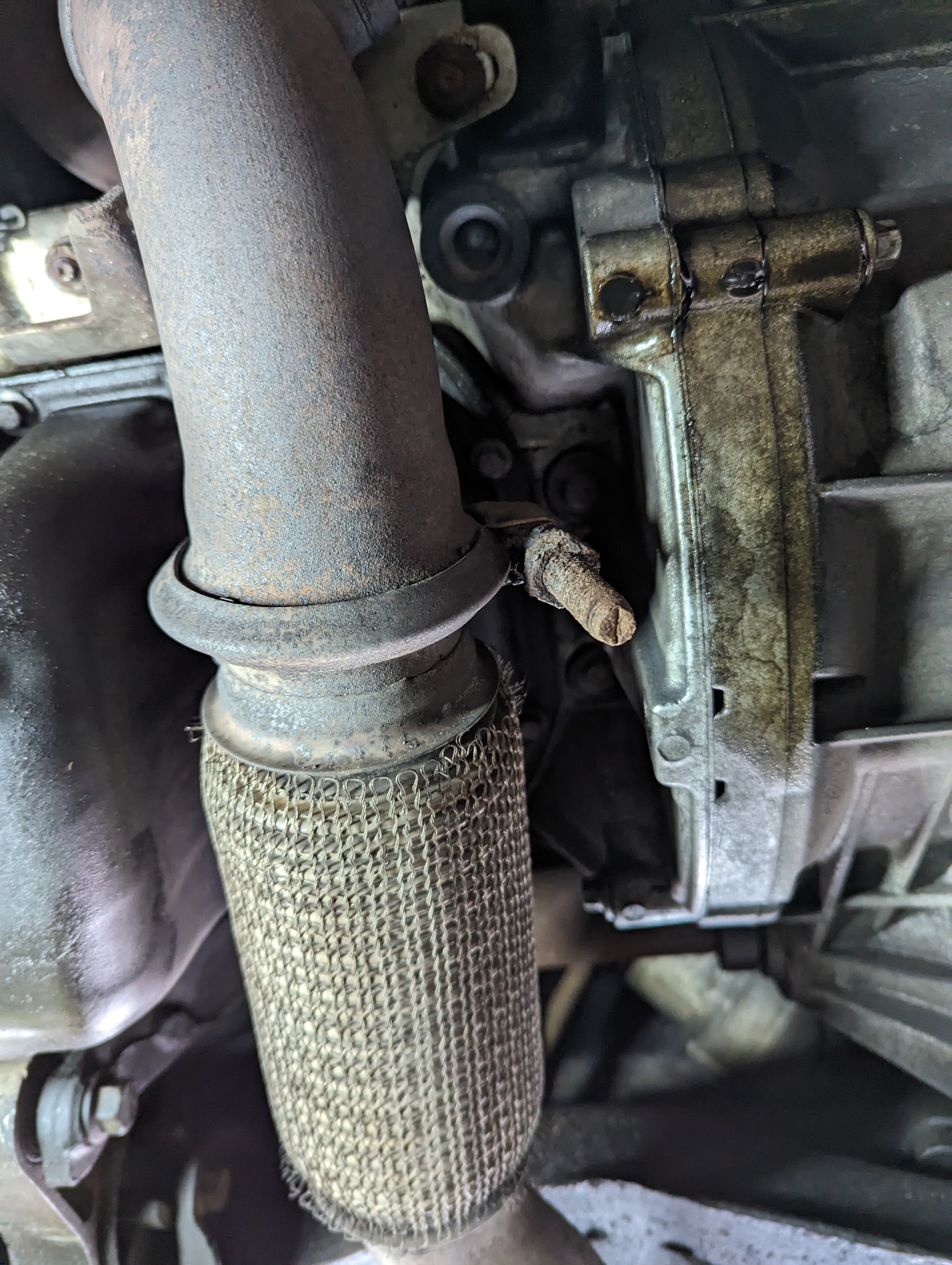

ich habe meiner Tochter zum 18zenten einen MIni Cooper S Bj. 03.2010 gekauft. Leider habe ich mich nicht unter das Auto gelegt, dafür liege ich jetzt ständig drunter.
Der Mini ist von unten voll mit Ölschlamm. Nach ein paar Tagen überlegen habe ich den den Vorderbau demontiert und die Dichtung vom öL-Wasser Wärmetauscher erneuert und die Ölrücklaufleitung vom Turbo. Das war es aber nicht dann habe ich festgestellt das der Simmering Kurbelwelle undicht ist, also erneuert. Außerdem war die Membrane von Kurbelwellenentlüftung total fertig. Da ich gerade einen günstigen Ventildeckel bekommen konnte habe ich den komplett ausgetauscht.
Ich will den Wagen jetzt beobachten wo noch Öl kommt und dann entsprechend neu abdichten. Ich sehe noch folgende Möglichkeiten.
- Simmering Getriebeseitig (->Werkstatt)
- Antriebswellen (Müsste dann aber Getriebe Öl sein, oder?)
- Ölwannendichtung (werde ich dann zuerst machen da das sofort erledigt ist)
Welche Möglichkeiten gibt es noch? Was sind die bekannten Probleme?
Für eure Unterstützung bedanke ich mich im voraus. Ah, eine gute Werkstatt im Raum Pforzheim?
