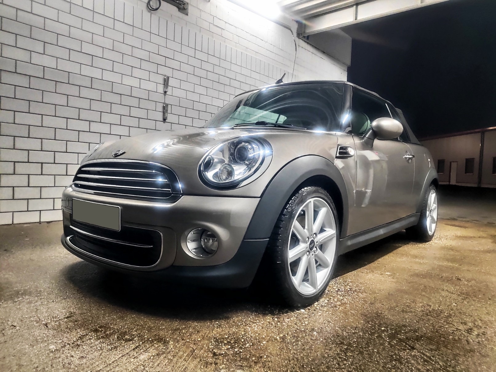

eigentlich wollte ich nur kurz ein Foto aus der Waschbox posten aber da die letzte Nachricht 7 Monate her ist dachte ich, ich schreib noch was zum letzten Stand der Dinge.
