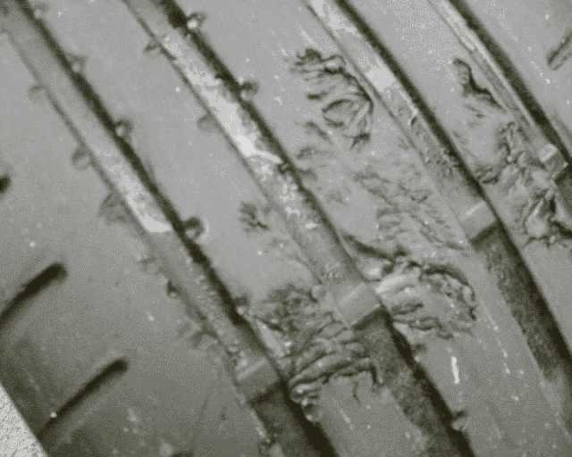

Ärger mit Conti Sport Contact 2:
  • ...ich habe bisher den Sport Contact 2 in 215/40 17 gefahren..
    ...der reifen hat auf meinem mini noch nie richtig funktioniert:
    Indifferentes lenkgefühl um die Mittellage, Verlust des mini typischen
    fahrverhaltens...
    ...wegen eines reifenschadens (bordstein) mußte ich bei ca. 5000 km
    die beiden vorderen reifen ersetzen..die neuen reifen wurden wie
    empfohlen hinten moniert..
    Und JETZT:
    ...beim fahrsicherheitstrainig am sonntag in augsburg hatte dich dann
    den salat: vorher luftdruck (ok) und profil geprüft.. profil vorne natürlich
    etwas schlechter als hinten aber sonst in ordnung..aber beim fahrer-
    training:
    vorne auf nässe null grip..auto auf nässe eingegelenkt, reaktion
    null...gewässerte rampe hochfahren mit / ohne ASR das mit abstand
    langsamste Auto -null grip-...
    ...Kommentar W.Weber, das Auto ist nur mit sehr sehr viel Erfahrung
    noch dazu zu bewegen das es tut was es soll - ansonsten
    unfahrbar..
    in diesem fall wäre es besser gewesen die bessern
    reifen vorne zu montieren..was aber in der folge zu einem sehr
    starken übersteuern geführt hätte..
    .. Heimfahrt: Laute Fahrwerksgeräusche..zunächst an den strassen-
    belag gedacht.. aber in heimischen gefilden: immer noch laut...
    ...bin am Montag zu BMW gefahren, Auto auf die Hebebühne
    alle vier Reifen kaputt.. ca. 5-7cm große Plakken Profilverschmel-
    zung und Profilausbruch:
    Kommentar des Meisters..so was
    habe ich noch nie gesehen.. eek! möglicherweise Fertigungsfehler..
    Reifenhändler entsetzt: eek! Gleicher Kommentar :!:
    Reifen werden nun demontiert und zu Conti zur Prüfung geschickt..ich bin
    gespannt was dabei rauskommt.....
Sad
