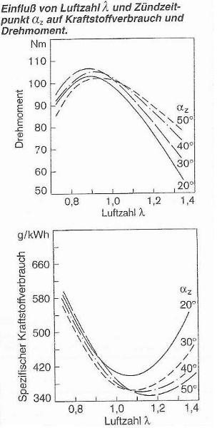

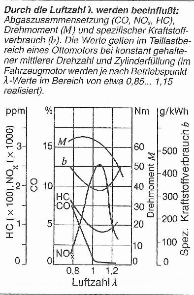

Ich hab dir zur Verdeutlichung der Werte zwei Graphiken angehängt, an denen
du sehen kannst, in welchem, Betriebsbereich du deinen Motor mit Folgen für
Leistung, spezifischen Verbrauch und Emission (HC,CO) betreibst
