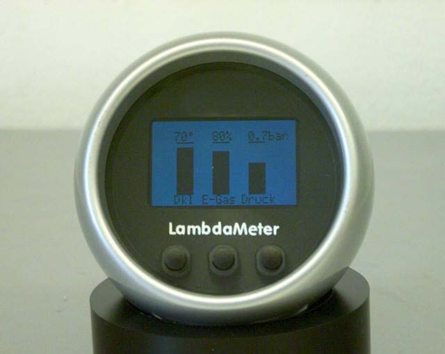

Hast du eigentlich auch eine Software um den Adaptionsspeicher zu löschen? da sind wir nämlich gerade noch auf der suche, das wir das bei dem versuch auf dem Prüfstand machen können.
Im Anhang findest Du einen nahen Blick in die Zukunft Zwinkern
Wir arbeiten gerade an den ganzen Menüs !
Soll können:
Fehlerspeicher auslesen, löschen und Adaptionsspeicher löschen.
Messdatenanzeige und Messdatenaufzeichnung wie Nm, Lambdawert,
Zündwinkelzurückname über die Klopfregelung, Ladedruck und vieles mehr...
mit Zeitstempel und allem drum und dran was man zum optimalen Tuning
benötigt.
Die Messdaten können aufs Notebook geladen werden und wenn mir diese dann
per E-Mail geschickt werden,
kann ich die Minis per E-Mail wie auf dem Prüfstand abstimmen Smile :)
Später kommt noch ein Firmwareupgrade welches die CarTune funktionen
beinhaltet !
Motorsteuergerät auslesen und programmieren.
Es können unterschiedliche Tuningfiles, oder Tuning und Original dauerhaft
in den Instrumenten gespeichert werden und bei Bedarf mit einem Knopfdruck
in das Motorsteuergerät der Auswahl entsprechend programmiert werden.
Es ist dann kein Interface vom Sascha und kein Notebook notwendig !
Eine Funktion zur Leistungsmessung kommt auch noch.
