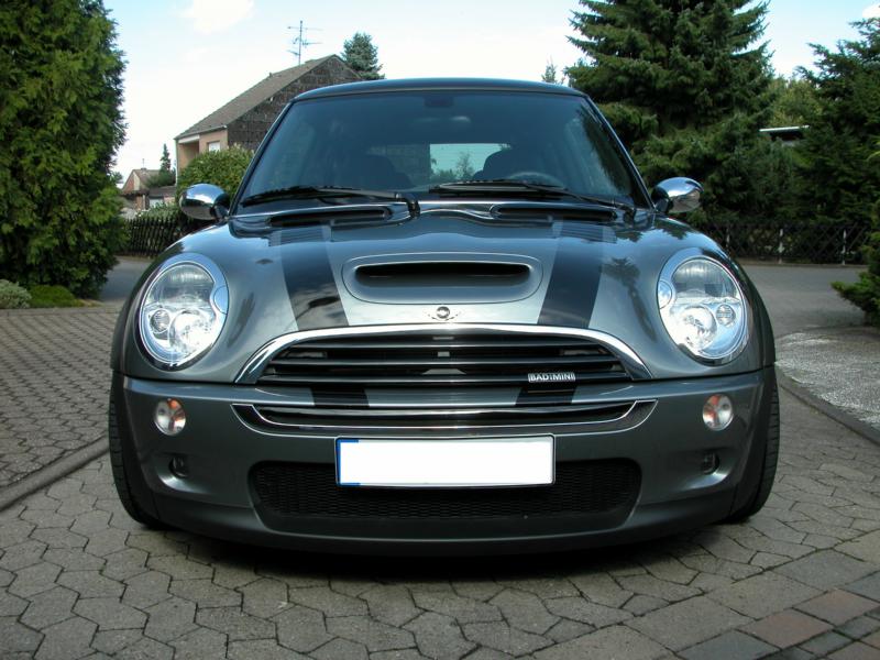

geht ohne grosse probleme. hab`s auch gemacht. das grill inlay selber - also die 3 streben kann man drin lassen und braucht man nicht gegen das facelift wechseln.
die obere umrahmung hat in der oberen mitte eine andere nase und da sind geringfügige änderungen nötig (siehste wenn die montierst). unten die kann man auch vorsichtig mit einem flachen schraubendreher den man mit stoff umwickelt, raushebeln und spart sich den ausbau der frontschürze.
ich hatte chrom und wollte schwarz - seinerzeit gabs die grill lamellen beim freundlichen ausschliesslich unlackiert.
wenn du die oberen 3 chrom lamellen haben willst bitte PN, die fliegen hier noch rum.
