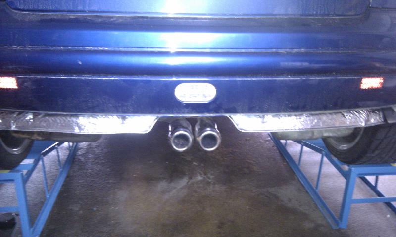

Update :
so Auspuff ist dran ! - wenn man mal weis wie es geht - doch gar nicht so schwer ... Top

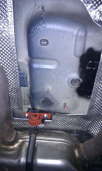

Ich habe die äußeren Halterungen so gelassen und die inneren Halterungen um ca. 6cm nach unten verlegt, so dass ich bündig mit dem Wärmeschutz bin.
Dafür habe ich einfach 4mal M8 x 70mm Edelstahlschrauben genommen und dann Edelstahlmuttern drauf.
Das wird heute abend noch mit Epoxydharz vergossen ... oder weis jemand was besseres ?
Gruß Goofy
PS: weitere Bilder kommen heute abend, wenn es dann voll fertig ist Devil!
