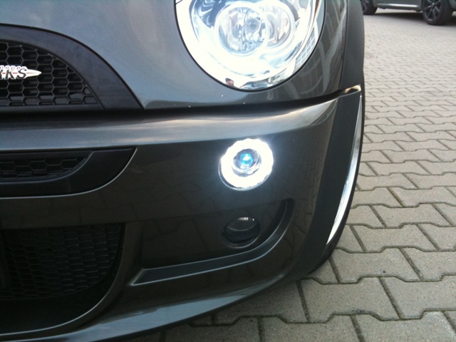

Servus,
hier noch ein paar Bilder von meinen AE......

Shaby schrieb:tüv ist im juli 2011 fällig, die werden voher ab gemacht und die normalen wieder drauf gemachtPeitschePfeifen
Sind die so easy ein und wieder aus zu bauen?

Ja bei mir geht das ganz einfach Top
Ich muss dafür nicht die Front ausbauen Head Scratch
Passt genau durch diese kleine Lücke.

Ja schon, aber hast du so kleine Hände, dass du an die untere Schraube kommst? Grübeln

hatte mir das heute mal angesehen und kann kaum glauben, dass man die rein oder raus kriegen soll, ohne die front abnehmen zu müssen - und das klingt ja doch nach ner menge alarm, oder geht das easy???

Ne, das ist kein Akt. Du brauchst nur die zwei Schrauben neben dem Kühler und die beiden in den Radkästen los zu schrauben, dann kannst du die Clipse der Stossstange oben aushängen und die Stossstange soweit nach vorne ziehen, dass du die angle eyes abmontieren kannst. Brauchst sie also nicht ganz abzunehmen. Irgendwo gibt's auch eine bebilderte Anleitung im Netz. Weiss nur nicht mehr wo. Head Scratch

emilio schrieb:Ne, das ist kein Akt. Du brauchst nur die zwei Schrauben neben dem Kühler und die beiden in den Radkästen los zu schrauben, dann kannst du die Clipse der Stossstange oben aushängen und die Stossstange soweit nach vorne ziehen, dass du die angle eyes abmonitieren kannst. Brauchst sie also nicht ganz abzunehmen. Irgendwo gibt's auch eine bebilderte Anleitung im Netz. Weiss nur nicht mehr wo. Head Scratch
Ok, klingt ja machbar.....
Wenn dir noch einfällt, wo die Anleitung zu finden ist, nur immer her damit Smile :)

Hab zwar nicht so kleine Hände aber ich komme an die unteren Schrauben ran Lol
