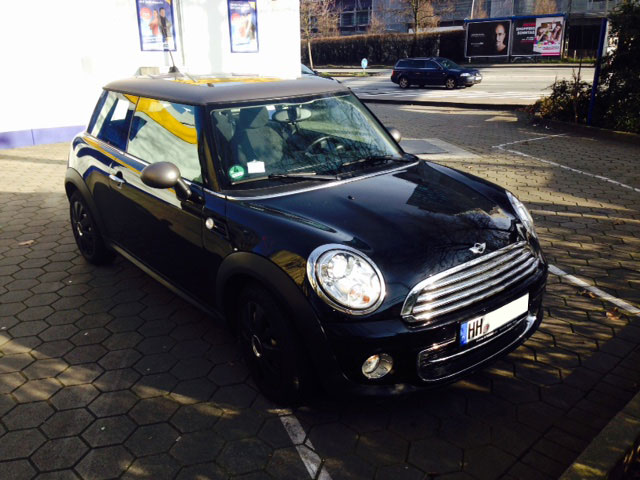

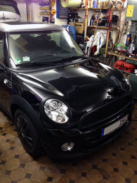

Hallo liebe “Dip-Gemeinde“.
Vorab erst mal danke für die vielen Tipps und Erfahrungsberichte!
Mein Motto lautete die letzten 2 Tage:
"Der Chrom muss weg Smile :)"
Ich habe mich für PLASTI DIP entschieden und es bei http://www.prodip.eu bestellt. Der Versand hat 7 Tage gedauert und min. Bestellwert liegt bei 39€. Dafür für nur 12-14€ pro Dose!
Ich habe parallel auf Amazon bestellt, da mir im Nachhinein noch die Idee mit dem Innenraum in Orange gekommen ist.
Das 1. was mir auffiel ist, das bei den Dosen von Amazon ( Beschriftung auf Deutsch), die sprüh- Leistung und Deckkraft wesentlich schlechter ist!
Ich habe für die beiden Blenden auf dem Armaturenbrett 1 komplette Dose gebraucht ( 6 Codes + 1 Glanzeffekt)
Zum Vergleich für alle Chromteile am Auto: 2 1/2 Dosen mit dem "US Dosen" ( 5 Codes +1 Glanzeffekt)
Mein wichtigster Tipp! Macht es mit einem staubtrockenen Wagen, jedes bisschen Feuchtigkeit ist tödlich!!! Selbst mit gründlichem trockenwischen und föhnen im Vorfeld muss ich 3 Zierleisten noch mal machen!
PS: Kühlergrillgitter im Wabendesign ist von http://www.spoerl-technik.de/ super Shop! kann ich nur empfehlen
Fazit: Auto mehr als trocken und nur die US Importe von PLASTI DIP verwenden!
