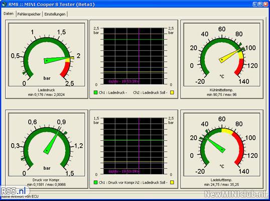

Ferdi schrieb:PS: Wolfgang/Erich, würd mich interessieren, was euer Sensor vor dem Kompressor für Werte anzeigt, bei z.B. hoher Drehzahl und 4. Gang Vollgas ?Hier meine max. Werte nach 3. Gang 7000 U/min:
wohi schrieb:Hier meine max. Werte nach 3. Gang 7000 U/min:
TMAP Sensor: 2,136 bar
MAP Sensor: 0,93
Nach Adam Riese also eine Differenz von 1,206.
Laut NAM Forum geht die DSC-Lampe bei 18 psi an, das sind 1,24 bar.
