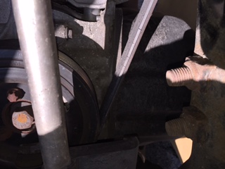

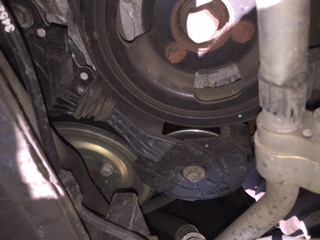

Hey Leute ich hoffe ich bin Hier richtig brauch eure Hilfe Confused
Ich habe mir einen Mini Cooper S R56 N18 geleistet steht top da 65t/km
jetzt hab ich das Problem dass, der Spanner defekt ist und es furchtbar KLAKERT wie ein Traktor. Auto steht jetzt, bin selber Gelernter Mechaniker und würde nur die Anleitung TIPPS und TRICKS von euch benötigen!
BILDER SIND MIT DABEI Smile
Ich freue mich auf eure baldigen Antworten
MFG Andi
Das ist aber der "Spanner" für die Wasserpumpe AN / AUS, der drücke den Riemen an das Reibrad der Wasserpumpe wenn diese an sein soll.
Ist nicht der berühmte Kettenspanner. Mr. Gulf
