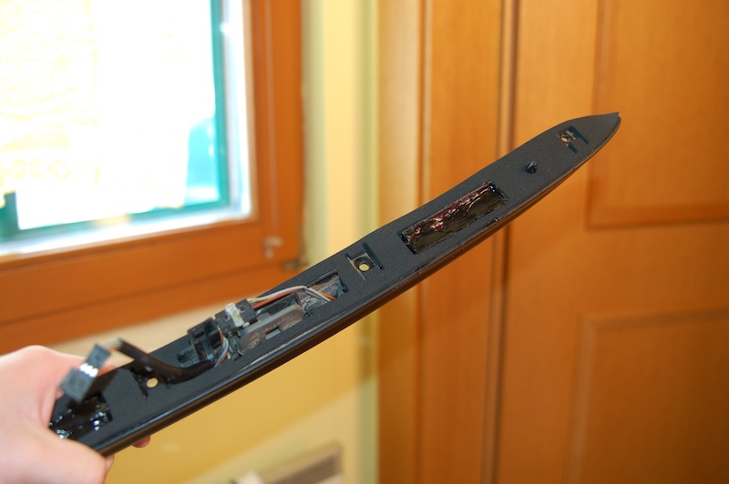

so hats innen ausgeschaut:
[Bild: attachment.php?attachmentid=72356&stc=1&d=1301570185]
Kabel an die Pins vom bearbeiteten Led-Gehäuse gelötet:
[Bild: attachment.php?attachmentid=72357&stc=1&d=1301570185]
Kabel weiter verlötet
[Bild: attachment.php?attachmentid=72359&stc=1&d=1301570185]

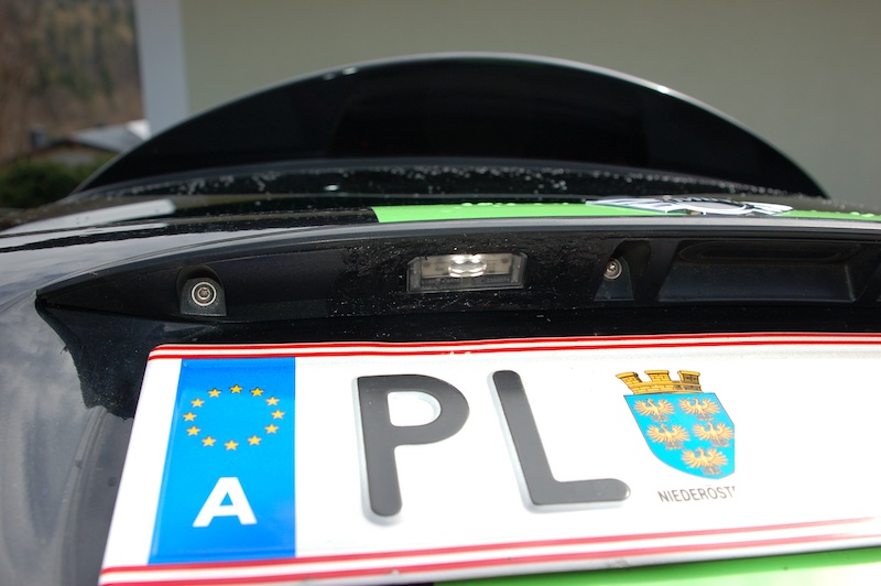

Mit schwarzem Silikon abgedichtet
[Bild: attachment.php?attachmentid=72361&stc=1&d=1301570185]

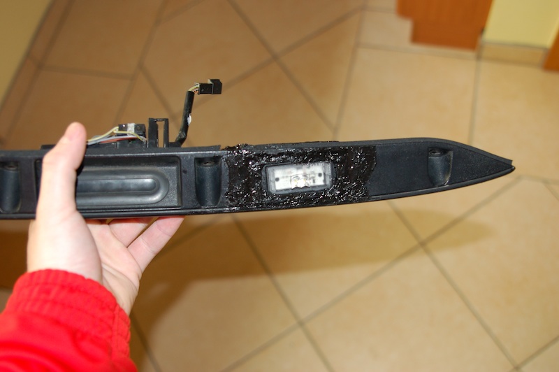

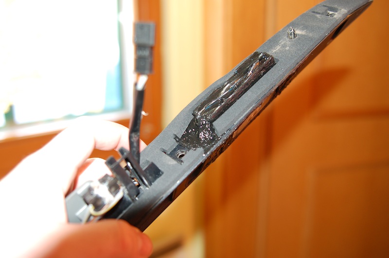

Neue Dichtung eingeklebt:
[Bild: attachment.php?attachmentid=72362&stc=1&d=1301570446]
Raugeschraubt und gesehen, dass an einer STelle ein Wackelkontakt ist, wenn man die Kabel nach unten drückt Oops!
Also die Dichtung an dieser STelle entfernt:
[Bild: attachment.php?attachmentid=72363&stc=1&d=1301570446]

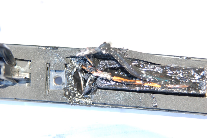

Und das Silikon raus gekratzt und die Kabel frei gelegt:
[Bild: attachment.php?attachmentid=72364&stc=1&d=1301570446]
Neu verlötet mit einer riesigen Lötkugel Lol wieder verbaut und es war kein Wackelkontakt mehr:
[Bild: attachment.php?attachmentid=72366&stc=1&d=1301570446]
Hier noch die Silikonabdichtung von außen, dass ja kein Wasser rein kommt Lol
[Bild: attachment.php?attachmentid=72365&stc=1&d=1301570446]

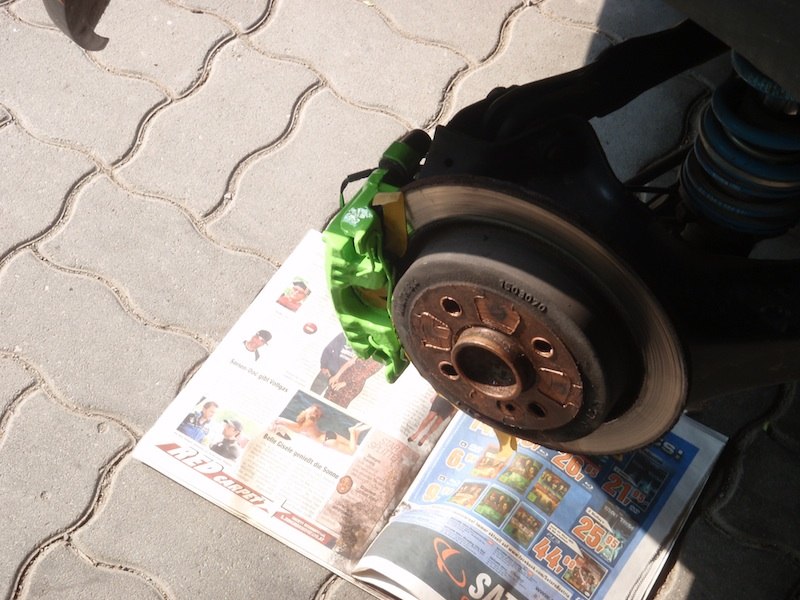

Dabei leider etwas Rost entdeckt Püh!
[Bild: attachment.php?attachmentid=72367&stc=1&d=1301570446]
[Bild: attachment.php?attachmentid=72368&stc=1&d=1301570446]
Da muss ich mal zum Händler fahren Augenrollen

genauso hats bei mir auch gerostet Motzen
nicusy schrieb:genauso hats bei mir auch gerostet Motzen
Confused
Was hast du gemacht? Selber gerichtet, oder zum Händler gefahren?
lg Sumsi Motoring
[Bild: 357936.png]
ich habs mit nem kleinen Handschleifer abgeschliffen und mit einem schwarzen Lackstift lackiert. Es steht ein bisschen über die Griffleiste raus, aber man muss schon sehr genau hinsehen um es zu erkennen.
Hab es dann auch alles mit Silikonklebeband abgedichtet, sodass da jetzt kein tropfen mehr rein kommen kann Top
ok, danke Top
