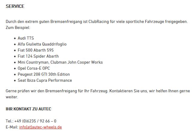

Habe die Autec Club Racing 7,5x17 ET38 4x100 Hyper Silber entdeckt.
Meint ihr die passt ohne Distanzen etc auf den GP 2?

(19.06.2020, 05:16)radiostar schrieb: Habe die Autec Club Racing 7,5x17 ET38 4x100 Hyper Silber entdeckt.

Habe ich schon. Die konnten mir nur sagen das ihr Gutachten nur für den 155kw gilt aber nicht ob die Felge auf den GP 2 passt.
Laut den Daten würde ich ja behaupten das die passen sollte

(19.06.2020, 09:50)radiostar schrieb: Habe ich schon. Die konnten mir nur sagen das ihr Gutachten nur für den 155kw gilt aber nicht ob die Felge auf den GP 2 passt.
Das ist nicht gegeben weil der GP2 den grossen Sattel hat der viel grösser als die JCW Bremsanlage ist.
