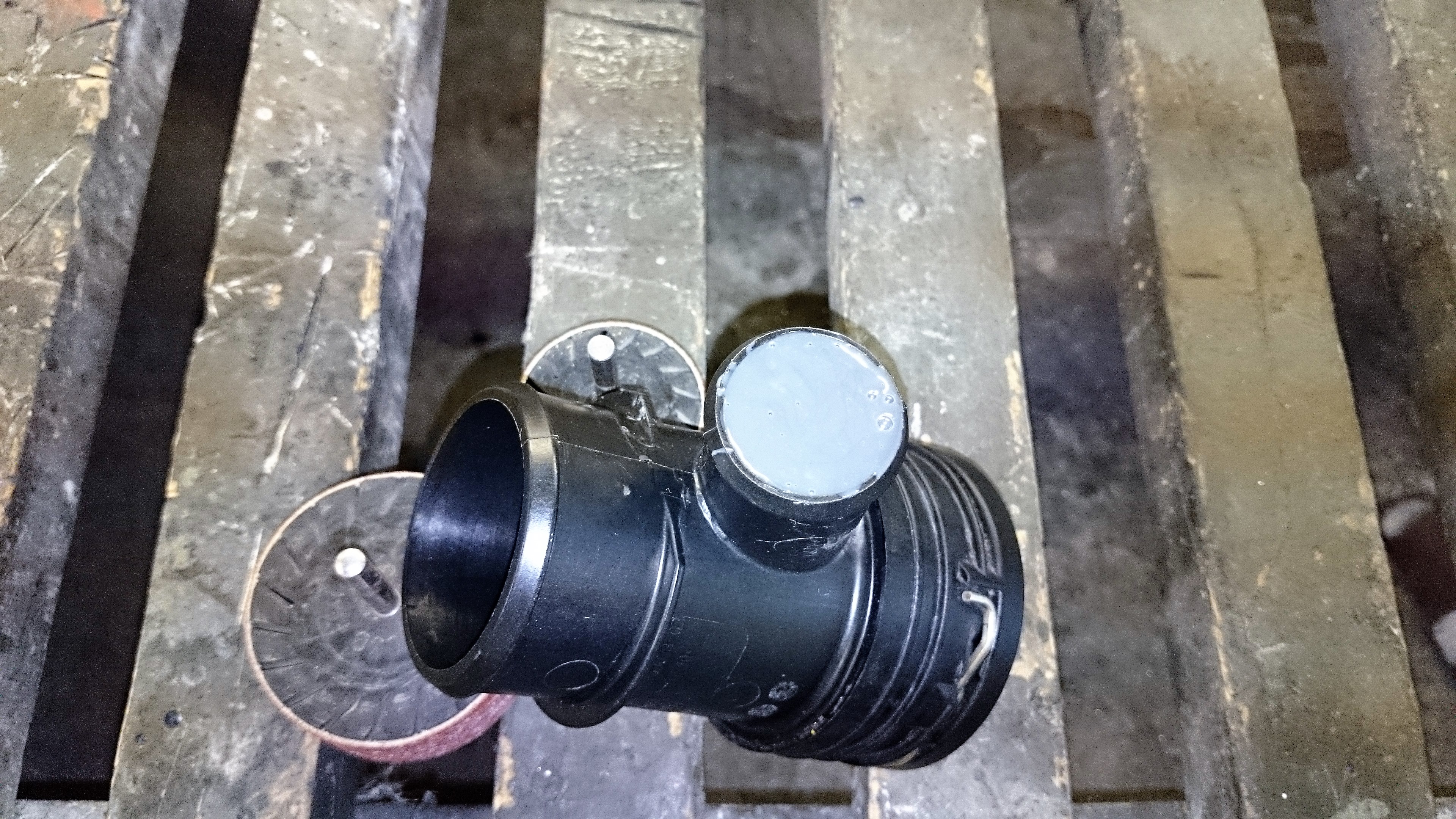

Ich habe vor 2 Jahren einfach an dem Hartplastikstück die kleine Abzweigung zum Soundgenerator mit Harz u. Härter ausgegossen. Innen eine Folie rein damit es bündig wird. Folie kommt nach aushärten wieder raus. Hält wunderbar und kostet fast nichts.
MfG, Julian

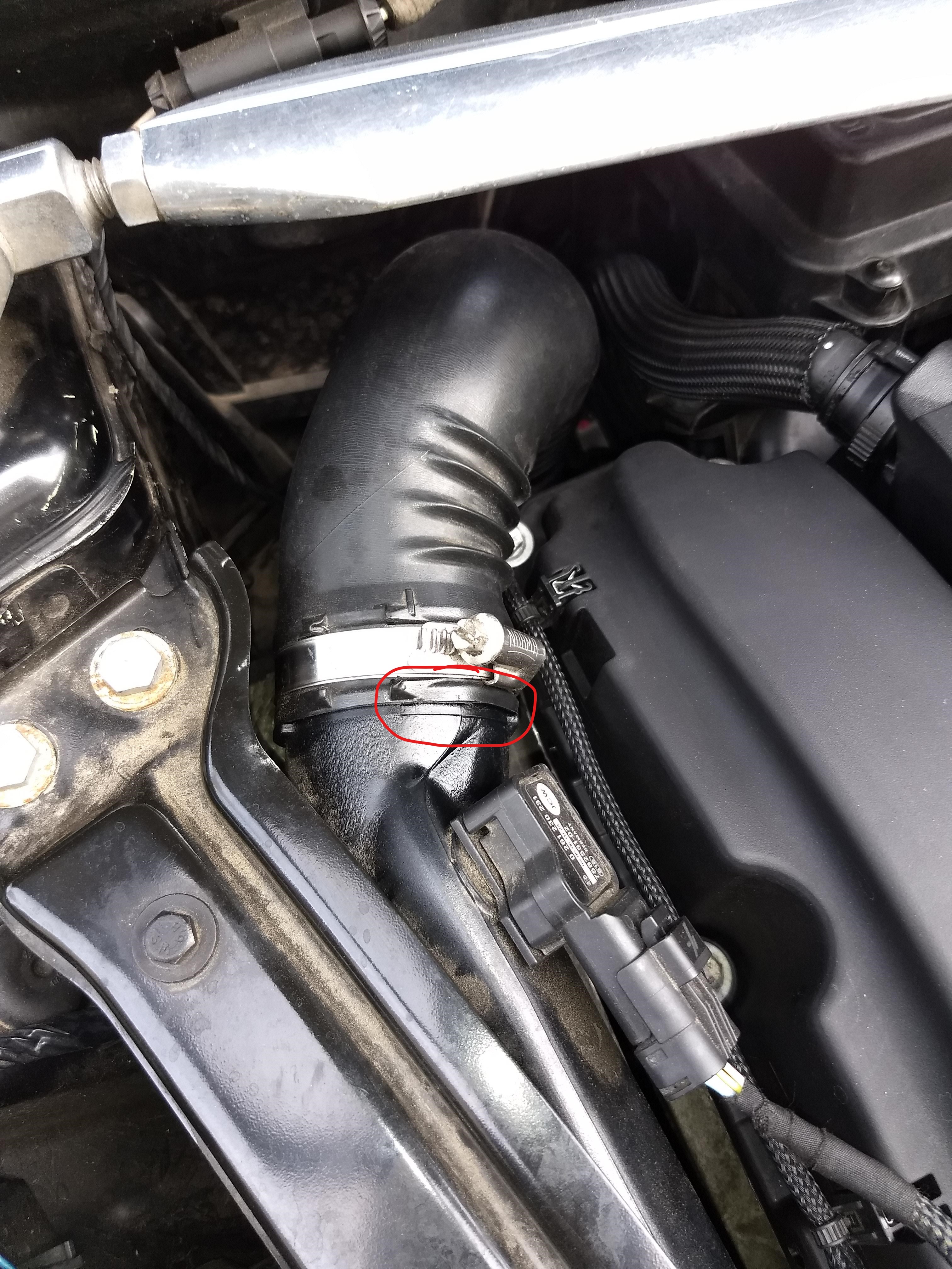

(29.03.2020, 12:36)Pipo schrieb:
(29.03.2020, 12:07)cvittas schrieb:
(29.03.2020, 11:03)Pipo schrieb:  Servus zusammen,
Altes Thema, aber ich habe hier noch keine passende Antwort gesehen. Ich habe den soundgenerator auch ersetzt durch den original MINI Schlauch 13719806688.
Nur habe ich das Gefühl das an der Öffnung zur Drosselklappe ein Dichtungsring oder so fehlen könnte. Die Öffnung vom Schlauch ist schon sehr viel größer als das das Gegenstück bei der Klappe auf dem man es drüber stülpt. Ist das so oder kann man es wirklich einfach mit der Spange festziehen und das sollte so passen. Danke ?
 Moin, da ist tatsächlich ein Gummiring. Ohne das Gummiteil, ich glaube es kann nicht gut sich fixieren.
Danke für deine Antwort. Genau das hatte ich auch gesehen. Mein Schlauch hatte nämlich nicht diesen Gummiring. Hast du zufällig eine Ahnung wo ich das Teil bekomme? Leebmann habe ich es nicht gesehen zum Beispiel.
Hallo, weiß jemand ob ein Gummiring auch oben gibt?
Nach ein paar Tage, es sieht aus als ich ein Leck habe.
Heute ich habe die Schelle etwas, nach rechts, versetzt und festgezogen.
MINI ADDICTED_
Oben ist bei keine Dichtung. Evtl den Schlauch vor dem aufsetzten noch mit Bremsenreiniger o.ä. entölen, die Schläuche sind innen meist leicht verölt.
MfG Julian
Ich habe es auch gedacht. Als ich das Teil montiert habe war sowieso eng.
Also, es gab kein Platz für eine Dichtung.
Aber, ich werde es sauber machen und beobachten.
MINI ADDICTED_
