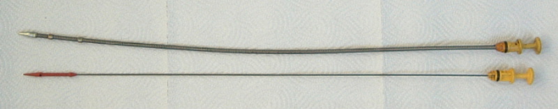

Durch die langen Intervalle für einen Oelwechsel ist es ratsam, den Oelstand öfters zu kontollieren.
Da der alte Messstab schlecht abzulesen war, hat MINI ihn bei den
neueren Modellen geändert.
Er kann bei BMW für ein paar Euro erworben werden.
Im Anhang beide im Vergleich.
Die Länge täuscht etwas, jedoch ist die min.-max.-Markierung identisch.
Gruß Bandito Sonne

Ja wie geil, danke Bandito Top
Ich glaube der wird dann Montag direkt gekauft Zwinkern

Naja, also du kannst ja herzlichst gern mit mir den Stab tauschen. Wenn du nämlich meinst, man könnte auf dem neuen schlechter ablesen, hast du noch nie versucht, ein frisches 0W30 (bester Jahrgang) von einer Feder abzulesen, wo bereits ca. 2 Sekunden nach dem Rausziehen nichts mehr zu sehen ist.
Also muss man das Kunststück vollbringen, innerhalb der ersten Sekunde mit der rechten Hand schnell den Stab raus zu ziehen, dabei mit der linken Hand mit Tuch bewaffnet den Stab oben zu greifen und den Stab so dicht vor die Nase zu halten, dass man die Ölsorte am Geruch erkennen kann.
Das Ganze sollte man ürigens nicht mit guten Klamotten versuchen.
