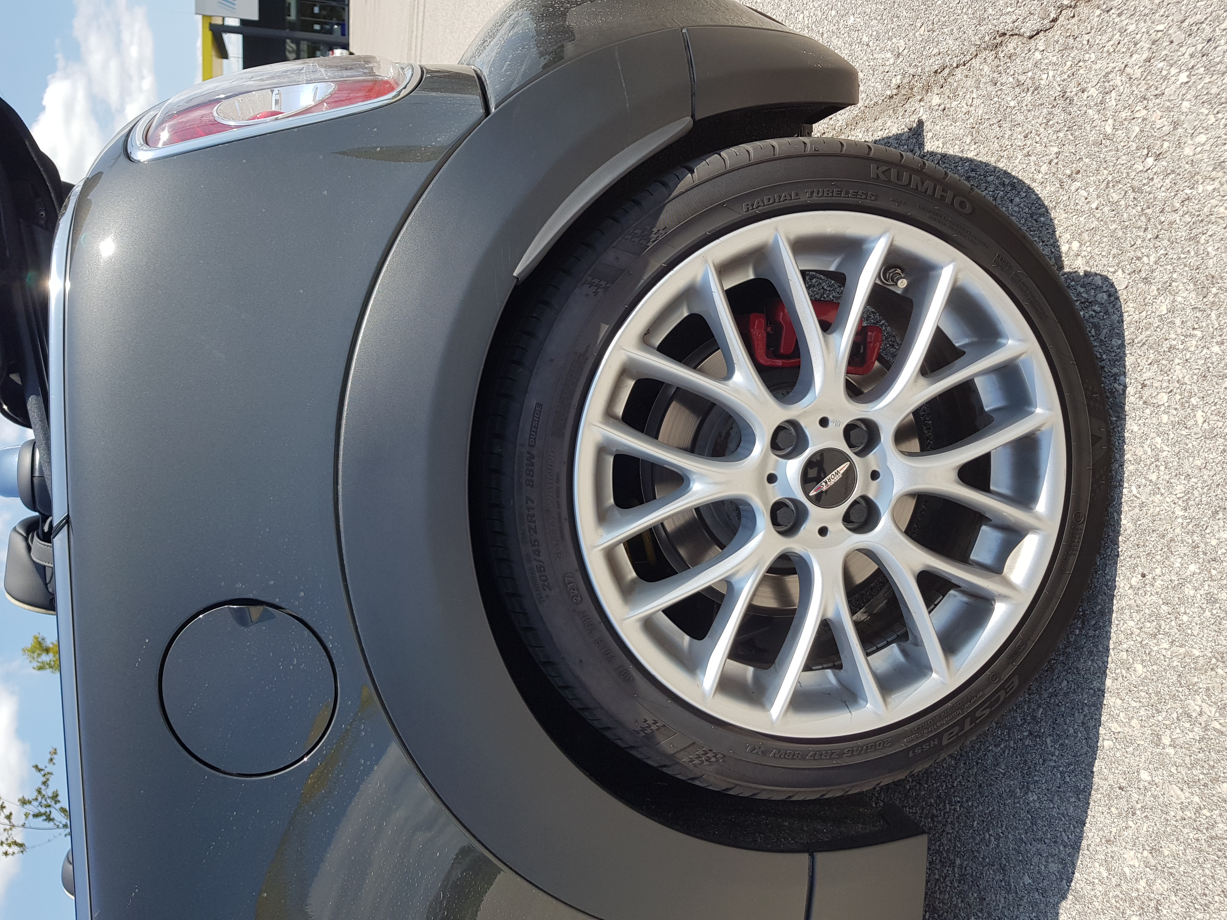

Da das ja mit der Radabdeckung beim TÜV nicht geklappt hat, habe ich mich etwas früher auf den Weg gemacht und auf einem der Prüfstelle nahe gelegenen Parkplatz die kleinen Radabdeckungen von Eibach montiert.
Naja nicht gerade hübsch
 , aber damit muss man dann halt leben (dachte ich zu dem Zeitpunkt).

Zuerst wurde die Radabdeckung gemessen. Mit den "Flügerln" kein Problem. DANN ging es ab mit dem Hinterrad auf die Auffahrrampe. "Des geht si ned aus", hab ich leise von hinten gehört
. Ich hab's mir angeschaut. Stimmt, das geht sich nicht aus. Da diese Radabdeckungen innen am Radlauf angeklebt und ca. 3mm dick sind, fehlen diese 3mm natürlich wenn das Rad voll eingefedert ist. 6mm müssen da Platz zwischen Rad und Radlauf sein. 3mm waren es vermutlich. "Na Oasch" war der erste Gedanke, "was soll's, er hat ja Recht", war der Zweite. Ich bin da auch kein Suderant mit "könnt ma ned, oder hätt i wenn i war i". Wenn'so is, dann is es so.
