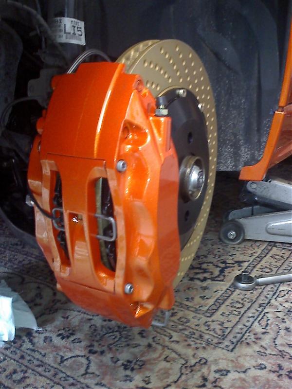

Besteht eigentlich interesse an der grossen ATE ? Preis wäre 2250€
Patrice20 schrieb:Besteht eigentlich interesse an der grossen ATE ? Preis wäre 2250€
wer die sehen will im verbauten Zustand, sollte einfach mal links in mein Profil reinklicken! ich persönlich kann sie nur empfehlen! (allerdings sollten ein paar dinge vorher geklärt werden!)
Weitere bilder gibts hier!

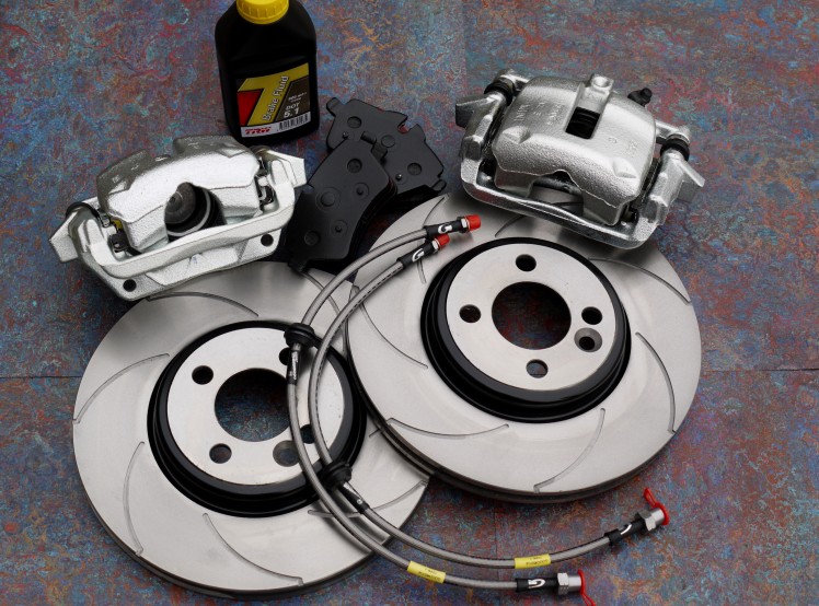

Hat jemand Erfahrungen mit diesem Kit von GTT?
http://www.gtt.uk.com/product/mini-gen-1...brake-kit/
Ich nehme an die Sättel sind vom R56 S, es steht zumindest Mini drauf.
700€ is noch ein vernünftiger Preis da is alles dabei.
Edit: Jetzt bin ich mir doch nicht mehr sicher mit den Sättel die kosten bei Leebmann komplett schon 700€ Head Scratch
dürften die R56-Sättel sein. Die werden als Großkunde wohl andere Konditionen bekommen und wenn die mehr oder weniger Aftermarket-Sättel kaufen (also TRW oder ATE, keine Ahnung, wer die Dinger herstellt) zahlen die auch keine 700 Euro für die Sättel.
Im Prinzip hab ich mir eine ähnliche Kombi aus gebrauchten R56-Sätteln, EBC-Scheiben und Belägen und Stahlflexschläuchen zusammen gebastelt.
Bremst im Vergleich zu unserem R52-S deutlich besser.
