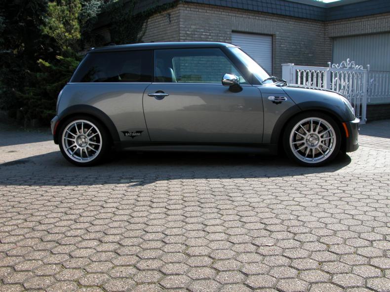

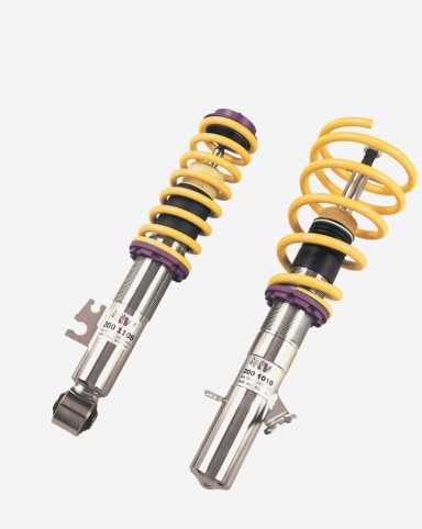

..die haben das auto gerade gestellt also hinten runter und nicht zu tief so
das noch genug federweg vorhanden ist ..
..es war hinten zu hoch, was das ausbrechen des serienmäßig zu leichten
hecks weiter gefördert hat..deshalb auch die von schoko geschilderten
probs.
.."hart" ? was erwartest du hierauf für eine antwort. Hart oder nicht ist
eine frage des subjektiven empfindens..
..die "härte" der minis kommt beim serienfahrwerk durch die schwere Felgen/
Reifenkombi, und die bauartbedingt harten Flanken der runflats..
..um die hohe ungefederte masse unter Kontrolle zu halten wird das
Fahrwerk in der Serie relativ hart abgestimmt.
..Nachrüstfahrwerke die mit "normalen" Reifen und leichten Felgen gefahren
werden fühlen sich (fast) alle komfortabler an als die Serie ..es sei dem
man hat wegen gelegentlichem Rennstreckenbetrieb oder weil man es so
will eine harte Einstellung gewählt oder anfertigen lassen (so wie ich..)
