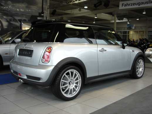

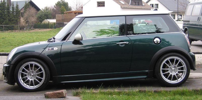

Vernünftig.. aber trotzdem zur Info:
#19
@touchS
achtung, der schwarze mini hat zwar o.z. superleggera aber in 18". zu dem rechts muß ich wohl nichts sagen? Pfeiff
Mr. Orange
[Bild: sigpic6.gif]
#20
bigagsl schrieb:@touchS achtung, der schwarze mini hat zwar o.z. superleggera aber in 18". zu dem rechts muß ich wohl nichts sagen? Pfeiff Mr. Orange
..ok. habs geändert: v.l.n.r: ATS DTC 7,5 X 17;TD Pro Race 1 7X17 ET 38, OZ SL 7X17" ET 37 !Devil!
