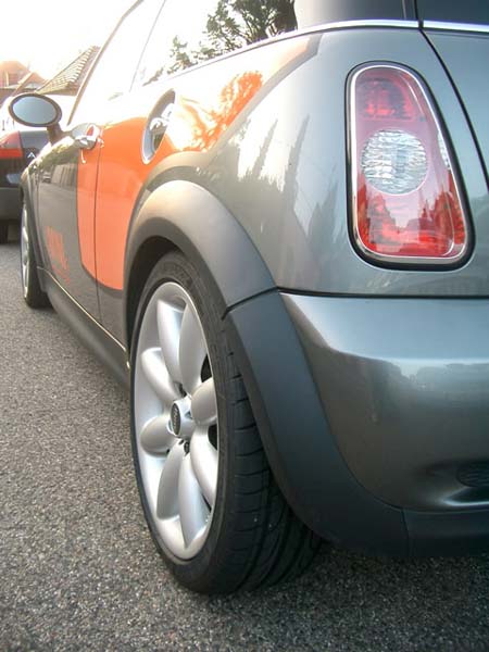

@flex
im anhang 215er auf der 7" S-speiche. in meinen augen optisch sehr gelungen.

die 7J steht mit ihrer 37er ET eh weiter raus und ob da 205 oder 215 montiert sind siehst du eh nur wenn du 2 autos mit diesen grössen nebeneinander stehen hast - sooo gross ist der unterschied nicht.
