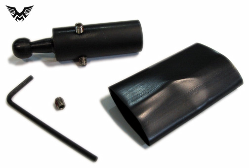

Man glaubt es kaum... wurde heute morgen per UPS geliefert Sonne
Im Anhang einige Bilder:
a) der Aufsatz, sehr solide, 3 (!) Löcher zum Sichern durch kleine Bolzen. Andere Hersteller haben nur ein Loch für einen Bolzen
b) das "Werkzeug" sowie die Bolzen mit etwas Loctide sowie ein Schrumpfschlauch, zum Schutz vor Dreck sowie als letzte Sicherung sollte sich trotzdem ein Bolzen verflüchtigen
c) Anleitung sowie ein kleiner Mini-Madness Aufkleber (3D)
*EDIT*: Leider meine Cam vergessen.
Ich hab mir die Anleitung mal durchgelesen und hier wird "zum Glück" nicht die original Schaltbox aufgebohrt und verändert. Dies war auch mein Hauptanliegen beim Kauf dieser Version. Der Nachteil ist, daß hier einfach der Deckel der Box komplett weggelassen wird. Ich hatte ein 1/2h Gespräch mit den Jungs von Mini-Madness und sie meinten sie hätten nie Probleme gehabt. Ebenfalls würde sich kein Dreck da unten ansammeln, da das Hitzeschutzblech des Aufpuffs alles superdicht abschließen würde.
Um es kurz zu sagen, das ist eine 90%ige Lösung ! Ich stehe aber auf 110%ige Lösungen, und nur solche kommen mir in meinen Kleinen auch rein. Ich arbeite deshalb an einer Lösung dazu, und theoretisch müßte es funktionieren. Aber ich muß erstmal noch messen, testen und schauen ob es wirklich stabil ist und drunter passt. Ich werd aber bei Erfolg (und auch Nicht-Erfolg) mal hier was dazu posten.
Achja, gekostet hat das ganze Teil 60$ + 30$ Versand. Es wurde mit UPS Letter Express geschickt, d.h. 2 Tage maximal warten Sonne Insgesamt sind also 75€ draufgegangen, was im Vergleich zu manch anderem Quick-Shift-Produkt quasi spottbilig ist. Nun muß es nur noch funktionieren.... Pfeiff

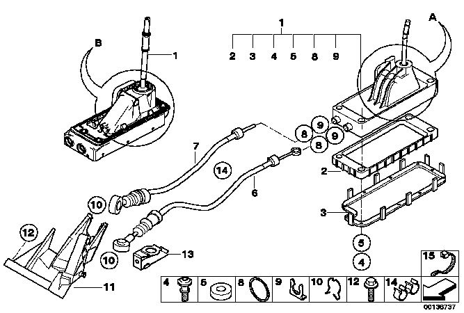

Nur soviel zum Thema basteln:
Der Kasten besitzt unten einen Dichtrahmen. Wenn man vom Originaldeckel nur den Rand stehen läßt, diesen auf einen zweiten oder dritten Rahmen (je nach erforderlicher Dicke) klebt und darauf dann wieder einen origina Deckel sollte es passen.
Problem besteht darin, daß es zwei verschiedene Arten von Schaltkästen gibt. Meine Version (A) hat eben diesen Dichtrahmen. Version B hat leider keinen Rahmen sondern ne Dichtung und das Gehäuse ist länger gehalten. Da wirds etwas schwieriger...
Soweit ich aber erfahren habe ist Variante A, welche gut zu machen ist, verbaut worden bis 9/2003 !
Kurz zur Erklärung des Bildes:
2 ist der Schaltrahmen, 3 der Deckel ! Die Teile mehrfach übereinander und alles sollte passen !
Variante B (links) hat keinen Schaltrahmen sondern anstatt dessen eine Dichtung. Der Schaltkasten ist dafür anderster geformt.
Zum Schauen welche Version man hat einfach im Innenraum mal den Rahmen vom Schalthebel unten abhebeln und gucken ob man diese drei Rippen (Version A) hat oder eine glatte Fläche (Version B).
