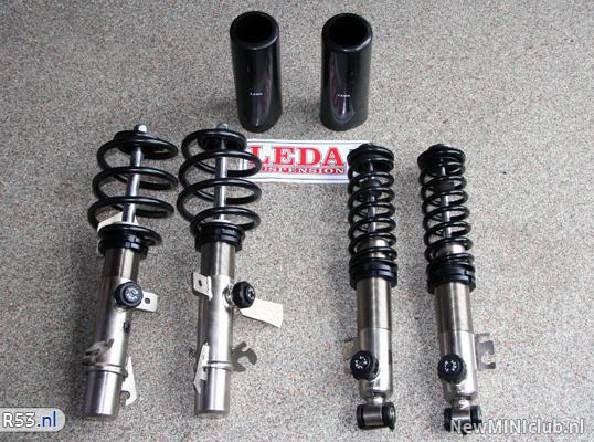

Ah, okee, also 4 mm ET Differenz. Jetzt hab ich 215/35 Reifen und einen (Englischen) Leda Satz, Höhe und Dampfung sind einstelbar (sehe Foto unten). Hinten ist das etwas höher als die Eibach den ich vorher hatte, die Eibachs waren aber hinten viel niedriger als 3 cm, und vorne nicht. Darum hab ich den Leda satz genommen und vorne habe ich etwas niedriger als normal gemacht so dass den raum zwischen den Plastic und Reifen vorne und hinten gleich ist. Ich denke also hinten 3 bis 4 cm, vorne 4 bis 5 cm gesenkt. Mit 12 mm distanz scheiben geht das also gut, aber der plastic teil unter den motor geht sehr schnell über die Strasse. macht aber nichts, macht nur viel Lärm, jeder kuckt erschreckt wenn das passiert Smile .
[Bild: 2833.jpg]
Und diesen satz geht viel besser auf den Ring Smile

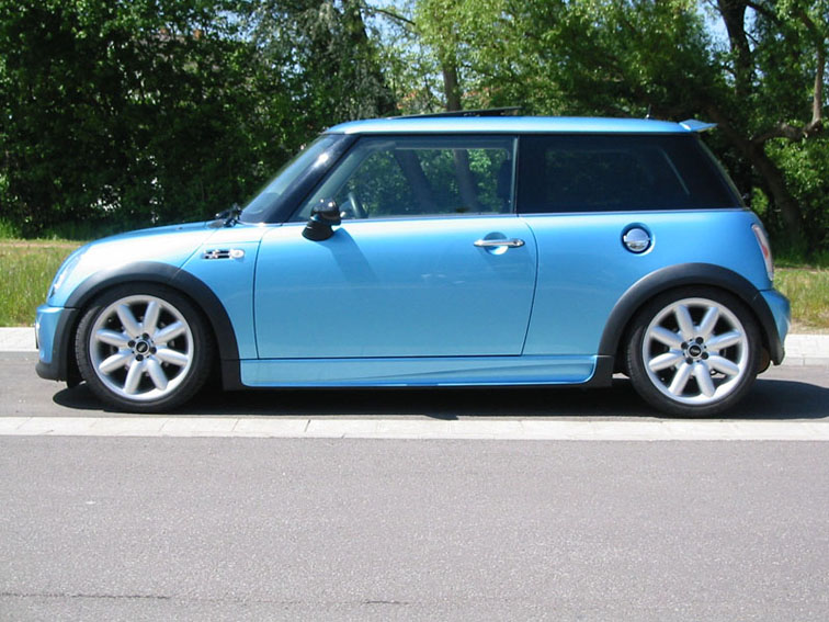

hallo,
also erstmal danke für so viele antworten.
der mini auf dem bild schaut echt gut aus.
denke das mein kleiner auch nicht viel tiefer ist, kann es halt auf 60mm runterschrauben.

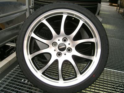

hoffe das klappt nun mit den bilder hier.
eins von meinem kleinen und das andere von der felge.
mfg
haralds.

ich würde mal behaupten, deiner ist noch ´n gutes Stück tiefer eek!
könnte unter Umständen passieren, daß dir die Räder an den Federbeinen schleifen.
#15
cremi schrieb:ich würde mal behaupten, deiner ist noch ´n gutes Stück tiefer eek!
Ich schätze dass es ca. 40mm tiefer als Serie ist eek!

hallo,
und was denkt ihr?
würde das ohne umbau passen?
wie gefällt euch die felge?
bitte um meinungen!

#17
Zum Händer fahren und die Felge probemontieren. Da gehts um Milimeter- das kann man nur schwer anhand von Bildern auspendeln Zwinkern
Die Felge ist sehr schick- leider vermutlich immernoch viel zu schwer und mit Runflatreifen bestückt Augenrollen
