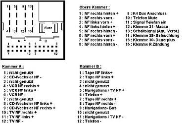

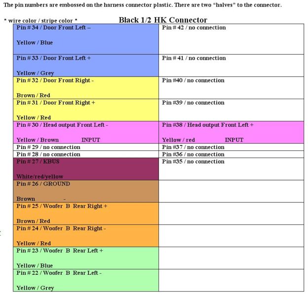

wichtig ist das alle Lautsprecher gleich angeschlossen sind, also die Phasenlage stimmt. Wenn also rechts anders angeschlossen ist als links kann es zu Auslöschungen in Abhängigkeit von der Hörposition zu den Lautsprechern kommen. Wenn also alle Lautsprecher richtig oder alle falsch angeschlossen sind ergibt sich kein Unterschied. Natürlich ist es dann beliebig komplex wenn Mehrwegesysteme im Einsatz sind. Hier kommt noch zum tragen das gegebenenfalls passive Lautsprecherweichen zwischen den Lautsprechern und Endstufe sind. Abhängig vom Aufbau der passiven Weiche kommt es zu einer Phasendrehung von 180° und der Lautsprecher müßte gegensinnig angeschlossen werden. Das interessiert niemanden, deshalb sind bei der Erstausrüstung von Kfz Stecker und Buchsen an Kabeln und Lautsprechern, die mann nicht verdrehen kann, und niemand nachdenken muss.
Also zur konkreten Frage: Belegung nach Farbkodierung kann ich Dir nicht nennen. Nimm Dir doch die Pinbelegung des Radios und schau die Farbcodierung des Steckers am Radio an.
Oder an der Harman/Kardon Endstufe, je nachdem was bei Dir zutrifft.
