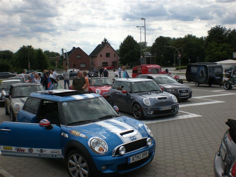

und hat zufällig jemand ein foto vom cooper s in laser blau, mit weissen bonnets mit zusatzscheinwerfern? hab schon die galerie durchforstet und nix gefunden

schlumpfine schrieb:und hat zufällig jemand ein foto vom cooper s in laser blau, mit weissen bonnets mit zusatzscheinwerfern? hab schon die galerie durchforstet und nix gefunden
[Bild: CIMG2016Medium.JPG]

also das sieht schon näckisch aus...
bestimmt auch mit original bonnetstreifen, die hören ja da auf wo die scheinwerfer sitzen..
