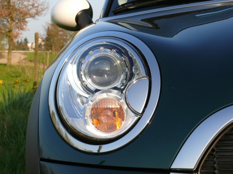

Und von vorn sieht's dann so aus
[Bild: P1000709.JPG]
Meiner mit "weißen" Blinkern.

Bogo schrieb:Und von vorn sieht's dann so aus
Bogo
was man aber mit relativ kleinem Aufwand behoben bekommt Wink
http://r56blog.racing-green.org/2007/03/...korrektur/

Wenn ich mir das anschaue
Bogo
und auch das
cremi schrieb:was man aber mit relativ kleinem Aufwand behoben bekommt Wink
dann frage ich mich, warum um Himmels Willen bestellt jemand ab Werk weiße Blinker, wenn sie -wie wir anhand des Bildes von Bogo schön sehen können- a) eh orange sind, und b) der Post von cremi uns aufzeigt wie man sie wirklich weiß kriegt. Nämlich nicht ab Werk sondern erst durch die beschriebene Umbaumaßnahme.
Also Leute, lieber keine weißen Blinker bestellen (Ihr bekommt eh orange-farbene) und stattdessen selber Hand anlegen. Top

@Bogo: Kannst Du bei Gelegenheit mal bitte ein Bild von Deinen orangenen, ähm, weißen, Heckleuchten reinstellen? So in der Art wie das Bild von Deinen Frontscheinwerfern, daß man mal sieht wie orange das "weißen" Heckleuchten wirklich sind? Das wäre klasse. Danke!
Auf die Konfigurator-Bilder kann man ja echt pfeifen, wie wir jetzt anhand des direkten Vergleichs (Post
Baraka vs Post Bogo) gesehen haben...
R56 Gun

R56 schrieb:
[B]dann frage ich mich, warum um Himmels Willen bestellt jemand ab Werk weiße Blinker, wenn sie -wie wir anhand des Bildes von Bogo schön sehen können-
wieso umbaumassnahme? Grübeln
Also, man bestellt weisse Blinker, damit die Blinkergläser weiss sind.
Bedauerlicherweise liefert MINI immer mit gelben Leuchtmitteln aus, aber man bekommt dann durch das Austauschen der Leuchtmittel komplett weisse Blinker.
Wenn du auf die Option weisse Blinker verzichtest, musst du um weisse Blinker zu bekommen die Scheinwerfer vorne und die Rückleuchten komplett austauschen, da die Streuscheiben dann komplett orange gefärbt sind und das wird dann ein wirklich teurer Spaß.

DeK schrieb:please, it is possible to have traduction in english
no solution for change orange to white ???
The only solution is to replace the headlights and the rear lights with those with white indicators.
The white (clear) lenses are not sold separately.
But if you have the headlights with white indicators, you can turn them really white by swapping the orange bulbs for silver coated bulbs.
