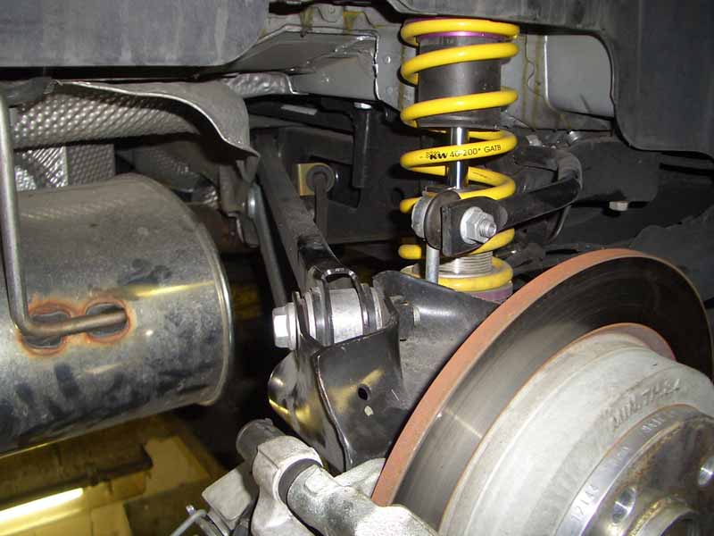

Ich hab einen R53 9/06, KW V2: da steht auf der Feder : 40/200, wobei 40 für die Federrate steht, und 200 für die Länge in mm ...
[Bild: attachment.php?attachmentid=35305&stc=1&d=1192045157]
Wenn du da natürlich was falsches hast, z.B. ein längere Feder, oder mehr federrate, ist die schraube natürlich stärker unter Spannung ... Restgewinde HA momentan bei mir 47 mm ...
