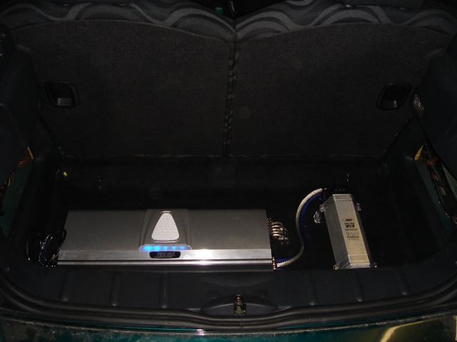

Hab jetz eine 6 Kanal Endstufe im Kofferraum und hab bei den hinteren Sitzen statt den ovalen Mitteltönern jeweils einen 20cm woofer links und rechts.
Vorne hab ich noch ein gutes Frontsystem.
Hab jetz einen sehr guten Klang und genug Druck im Auto und das alles ohne den eh schon sehr knapp bemessenen Kofferraum zu füllen.

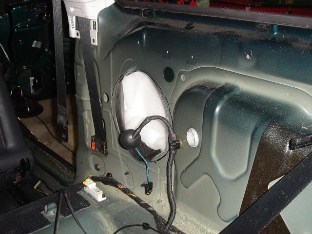

Also wie schon gesagt hab ich eine 6 Kanal Endstufe im Kofferraum und von der fahr ich mit Kanal 3+4 gebrückt auf den linken, und mit 5+6 gebrückt auf den rechten Woofer.
Den Raum hinter dem Woofer hab ich mit Bitumenmatten beklebt und noch ein bissl Dämmwolle hineingestopft.
Damit die Woofer überhaupt passen muss man das ovale Loch der original LS ein bissl vergrößern.
Sieht man recht gut auf den angehängten Fotos.
Was man auf den Fotos nicht sieht ist das ich die Fläche rund um die Woofer auch noch mit Bitumenmatten beklebt habe und auch die Rückseite der Verkleidungen gedämmt hab.
Was noch ganz wichtig ist: Schraub die Lautsprechergitter raus und kleb sie ordentlich mit (hab ich verwendet) Glaskleber fest und schraub sie dann ordentlich fest. Ansonsten bekommst du das Vibrieren der Gitter nicht weg.
