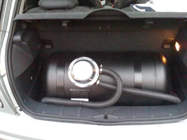

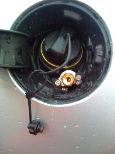

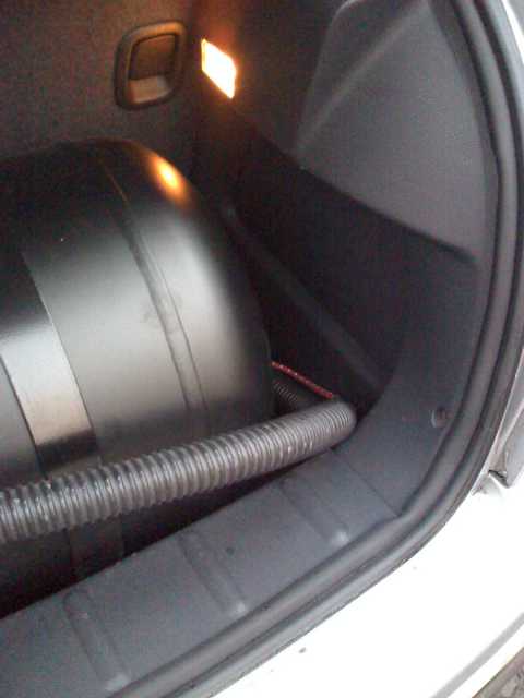

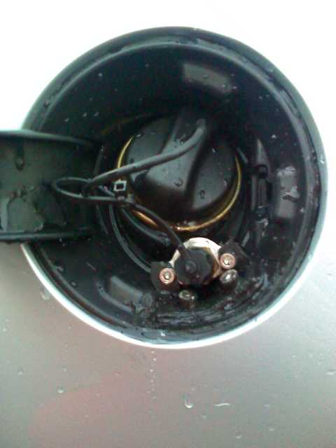

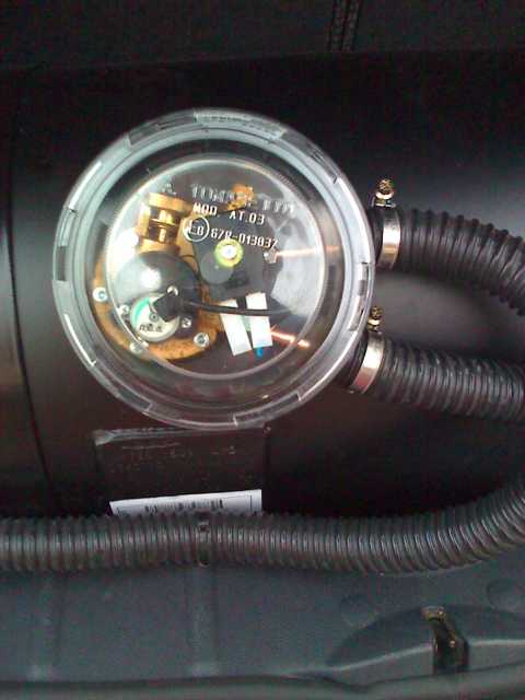

So,
habe am Freitag meinen kleinen zum Umbau auf eine LPG Anlage abgegeben.Die Frage stellt sich noch wo genau der Tankstutzen hinkommet.Einerseits gehts es wohl hinter der normalen Tankklappe,allerdings ist der Kunststoffring hohen Belastungen ausgegeben wenn die schwere Tankpistole an dieser befestigt wird.Andere Möglichkeit und nicht so schöne wäre ein Tankstutzen hinter einer Klappe an der Stoßstange.
Jetzt die Bitte an die Minis welche schon eine Gasanlage verbaut haben.
Schickt mir einfach mal Fotos von Eurem Umbau,damit ich dieses der Firma vorlegen kann.
Der Umbau dauert eh einige Tage,da die Zusage für den 70l Tank noch nicht da ist.
[Bild: showimage.php?i=14591&c=18]:winke02::winke02:So Leute,fahre jetzt einen Audi A3 8P Modell 2011.
Verabschiede mich auf diesem Wege aus dem Forum und bedanke mich für jede Hilfe die ich hier bekommen habe.
Alles Gute Party!!Winke 02Winke 02

mach doch die gas tankklappe an genau der gleichen stelle wie die original klappe, nur eben auf der anderen seite. Wink hoch lebe die symetrie

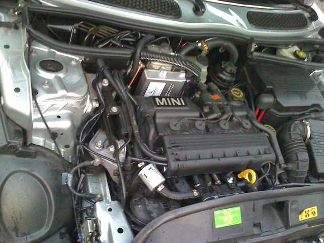

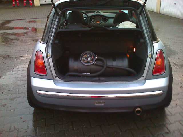

So,seit gestern Abend ist es endlich so weit und ich habe meinen umgebauten Mini wieder und er läuft als wäre nix gewesen.
