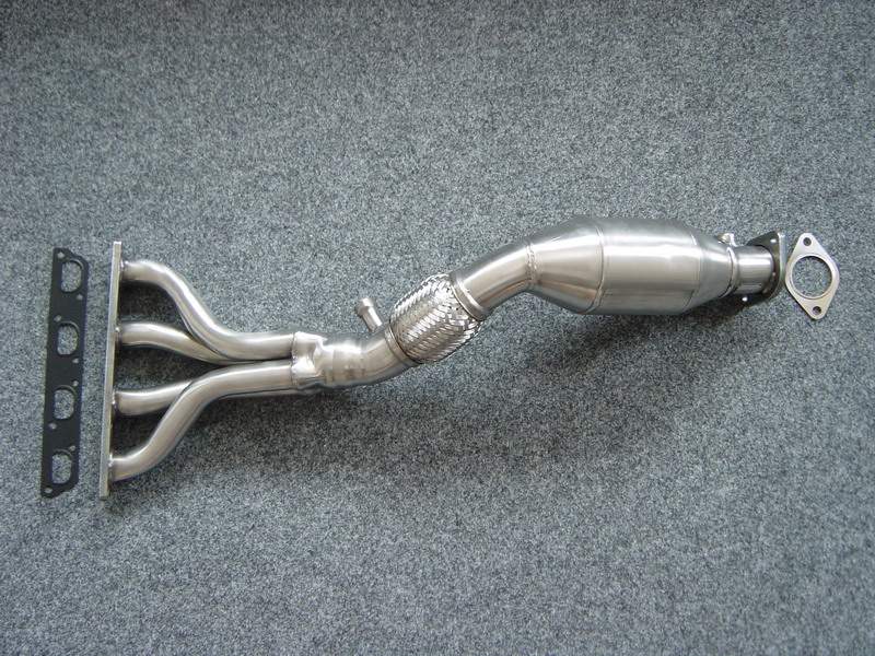

Milltek oder MTH Fächerkrümmer???

Der MTH FK ist soch lediglich ein Serien FK ohne Prekat richtig?
Wer von euch hat den den FK von GTT montiert und kann mir sage wie er damit zufrieden ist?

@ "Der MTH FK ist doch lediglich ein Serien FK ohne Prekat richtig?"
ne isser nicht. sieht man doch am bild
der hat im gegensatz zum originalen ( wie fast alle nachrüst fächerkrümmer ) längere primärrohre ( gut wenn man obenrum leistung sucht
aber schlecht wenn se zu lang sind und der motor garnich in das drehzahlband kommt wo das was bringen würde
aber bis jetzt ist mir kein krümmer bekannt der wirklich (!) mehr leistung bringt als en originaler ohne vorkat. ( 1-2ps auf dem leistungsprüfstand sind für mich keine wirkliche mehrleistung sondern eher messtolleranzen )

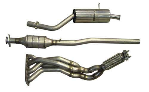

Die Anlage ist eigentlich für einen Cooper was aber nicht heißt das man den Krümmer nicht auch unter einen S packen kann, richtig?
-Wer kennt die Anlage? welche Marke? Ist die gut?
