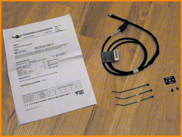

[Bild: attachment.php?attachmentid=8544&d=1128854265]

Also ich hab grad mal den Schlumpf (R50 Facelift, Radio Boost ohne H/K und MFL) gecheckt. Keine Spur von verschiedenen Aux-Kanälen bei einem selbst gelöteten Aux-Adapter Pfeiff

Bloemche schrieb:Also ich hab grad mal den Schlumpf (R50 Facelift, Radio Boost ohne H/K und MFL) gecheckt. Keine Spur von verschiedenen Aux-Kanälen bei einem selbst gelöteten Aux-Adapter Pfeiff
Der Aux Adapter wird nur von dem Radio erkannt, wenn zwischen dem linken und rechten Kanal ein Widerstand von ca. 390kOhm vorhanden ist.
(Ich glaube im Original Kabel ist es ein 300 kOhm Widerstand)
TIP: Im Original-Aux-Kabel sind pro Kanal je ein Koppelkondensator (SMD) vorhanden. Um die Klangqualität zu verbessern (untererer Frequenzbereich) habe ich dort Kondensatoren mit zehnfacher Kapazität eingebaut.
www.mustang6.de
#18
minti schrieb:Der Aux Adapter wird nur von dem Radio erkannt, wenn zwischen dem linken und rechten Kanal ein Widerstand von ca. 390kOhm vorhanden ist.
Thanks! "mein" AUX-Adapter funktioniert seit ca. anderthalb Jahren einwandfrei Pfeiff
