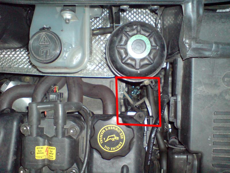

Meiner ist irgendwo in diesem Bereich undicht (siehe Foto)- ich bin mir eigentlich auch sicher das es der untere Schlauch ist- leider kommt man da schlecht dran und er verliert nur Tröpfchenweise Kühlwasser. Mussste jetzt ca 300ml nachfüllen-> Zeitraum 3Monate und ca.2000km!
Nützt nix, werd mal nen Termin beim Freundlichen machen.

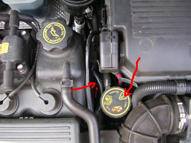

Das "Kühlwasser - Problem" scheint ja nicht selten zu sein bei Mini. Ich habe Pfingsten mir ´nen Mini Bj. 06 gekauft und musste jetzt feststellen, dass der Kleene nässt ! Gestern habe ich mich auf die Suche gemacht und auch die Stelle gefunden. Nach dem ich den Batteriekasten ausgebaut hatte, konnte ich ein kleines Rinnsal am Wasserflansch (Getriebeseite) entdecken. Entweder ist dieser Kunststoffflansch und/oder die Dichtung def. Werde mal bei BMW in Berlin vorsprechen, ob da was auf Kulanz zu machen ist, ansonsten tausche ich den Flansch + Dichtung selber - ist keine große Sache, denk ich.

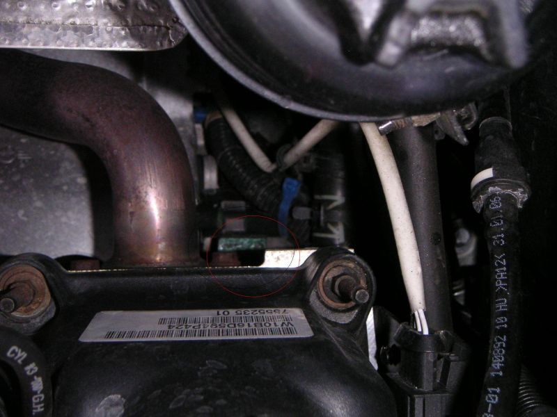

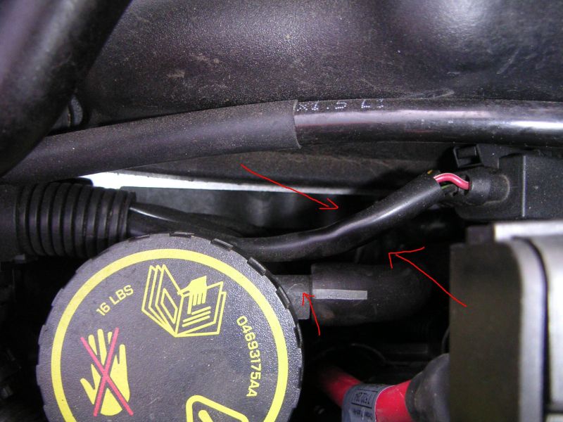

so hab schnell mal paar Bilder geschossen. Der Flansch ist das Teil mit dem Deckel ( ein kompl. Kunststoff-Bauteil). Um die Wasserspuren zurück verfolgen zu können, musst Du den Batteriekasten ausbauen. Aufdem 1sten Foto sieht man sehr schön die blauen Spuren am Zylinderblock , wie auf deinem Foto !

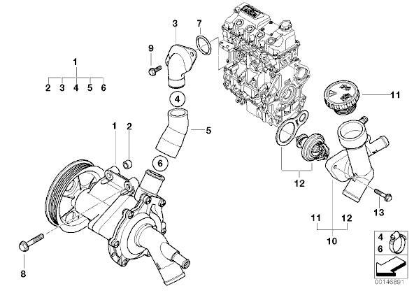

mason030:
Das ist das Thermostatgehäuse:
