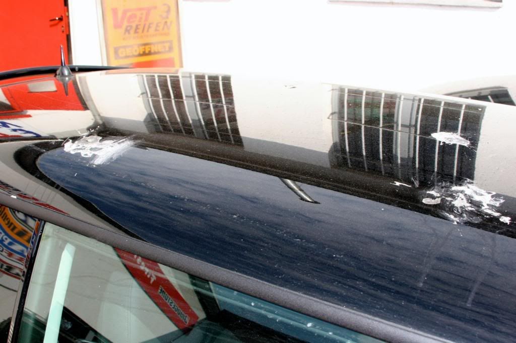

du wirst mit sicherheit an der stelle noch lack "haben", allerdings - wie rohri schon richtig erwähnt hat - ist die kombination "schwarz" + "sonne" + "ätzende vogelkacke" + "1 woche" für keinen (klar)lack dieser welt ohne weiteres zu "überleben", sprich: du kannst noch so eine tolle bzw. "dicke" (von der schichtdicke her) lackierung haben, sowas ruiniert dir den klarlack innerhalb kürzester zeit! dabei ist es vollkommen unerheblich, ob es ein bmw/mini/audi oder porschelack ist, da alle fast identische lackiermaschinen von ein und demselben zulieferer beziehen.
ich habe mal einen uni schwarzen cooper s aufbereitet, der auf seinem dach 4-5 solch schöner flecken hatte:
[Bild: IMG_3779.jpg]
ende vom lied war, dass ich die punktuell sehr angefressenen klarlackschichten bzw. stellen nur sehr sehr aufwendig durch nassschleifen "begradigen" konnte, um am ende nahezu nichts mehr von solch gravierenden defekten sehen zu können.
ich empfehle dir rein vorsorglich zumindest alle horizontalflächen mit einem sehr guten wachs oder einer guten versiegelung (mehrere schichten liquid glass, zaino usw...) einem solchen horrorszenario entgegenzuwirken und den lack besser gegen solch "beschuss" von oben zu schützen Wink

Macmini schrieb:ich empfehle dir rein vorsorglich zumindest alle horizontalflächen mit einem sehr guten wachs oder einer guten versiegelung (mehrere schichten liquid glass, zaino usw...) einem solchen horrorszenario entgegenzuwirken und den lack besser gegen solch "beschuss" von oben zu schützen Wink
Danke für deinen Beitrag. Ich habe ja schon vorsorglich das gesamte Auto gewachst. Nach dem Erlebnis jetzt werde ich aber wohl nochmal eine Schicht nachlegen....

Macmini schrieb:ende vom lied war, dass ich die punktuell sehr angefressenen klarlackschichten bzw. stellen nur sehr sehr aufwendig durch nassschleifen "begradigen" konnte, um am ende nahezu nichts mehr von solch gravierenden defekten sehen zu können.
mac
Optisch sieht das zwar dann wieder fast wie vorher aus aber Lacktechnisch ist der Lack dennoch nichtmehr so witterrungs und gegen andere schädlichen Stoffen ressistent und die Korrosionsgefahr ist bedeutend höher als bei einem nicht geschädigten Lack.

Paddylicious schrieb:Optisch sieht das zwar dann wieder fast wie vorher aus aber Lacktechnisch ist der Lack dennoch nichtmehr so witterrungs und gegen andere schädlichen Stoffen ressistent und die Korrosionsgefahr ist bedeutend höher als bei einem nicht geschädigten Lack.
ein nassschliff - sofern er richtig gemacht wird - macht dem lack bzw. der klarlackschicht nicht viel aus. klar sollte man das nur als allerletzte maßnahme ziehen, wenn wirklich garnix mehr geht.
die minis haben im schnitt um die 120 micrometer lack auf dem metall, davon ist eine komponente die grundierung, gefolgt von der eigentlichen farbe und darauf liegt dann die klarlackschicht, welche etwa 50-60% der kompletten lackierung bzw. der lackschicht ausmacht. bei einem nassschliff werden zwischen 8-10 micrometer (klarlack) abgetragen, somit bleibt noch eine sehr gesunde klarlackrestdicke übrig, die dann - gefolgt durch eine ordentliche synthetische versiegelung oder durch ein wachs mit hohem carnauabaanteil - gleichgut oder sogar besser geschützt ist als vorher, da der langfristige schaden durch eine durch vogelkacke verätzte klarlaschicht weitaus grösser und kostenintensiver ausfallen wird!

Macmini schrieb:ein nassschliff - sofern er richtig gemacht wird - macht dem lack bzw. der klarlackschicht nicht viel aus. klar sollte man das nur als allerletzte maßnahme ziehen, wenn wirklich garnix mehr geht.
mac
Dabei hast du aber nicht bedacht,das jeder sein Auto so intensiv pfelgt bzw. Wachst.
Nicht jeder kümmert sich so liebevoll um sein Auto wie hier im Forum 99% der Mini Fahrer und dann ist die überraschung groß wenn er im laufe der Jahre rostet.
Wieviel % bei einem Nasschliff abgetragen werden lässt sich nicht bestimmen und hängt immer vom Typ/Erfahrung und umgang mit solch eines Lackfehlers ab.
Und da wir hier von einem 100%igen Garantiefall reden,für was die große Mühe machen und selbst rumpolieren ohne erfahrung und ggf. noch einen größeren Schaden verursachen.
Aber spielt ja auch alles keine Rolle,die Frage wurde ja auch schon längst beantwortet und was das lackieren angeht hat jeder seine verschiedenen MeinungenTop

Paddylicious schrieb:(...)
Wieviel % bei einem Nasschliff abgetragen werden lässt sich nicht bestimmen und hängt immer vom Typ/Erfahrung und umgang mit solch eines Lackfehlers ab (...)
sowas lässt sich mit hilfe eines schichtdickenmessgeräts bis auf den micrometer genau bestimmen Wink
