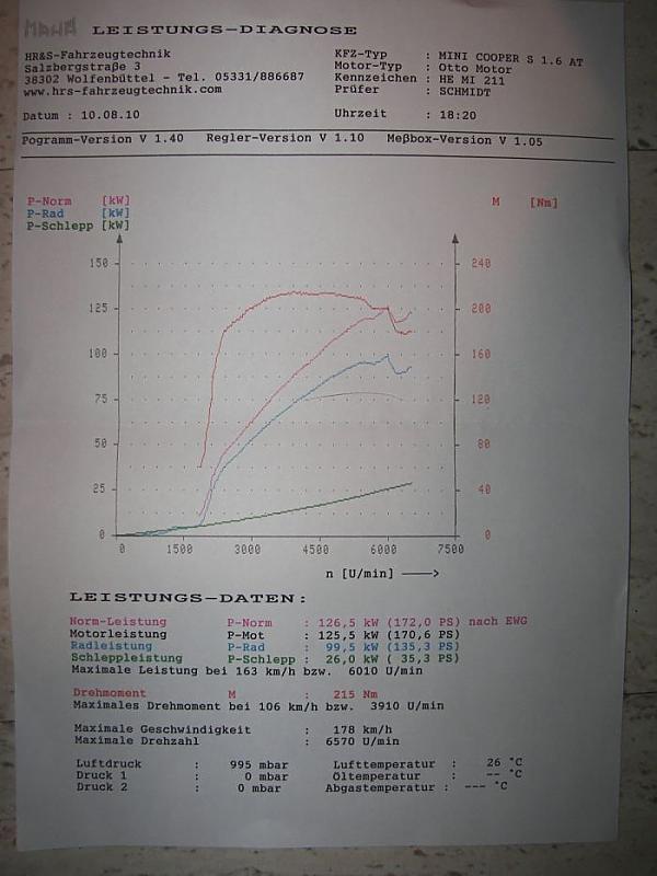

Naja, eigentlich wollte ich auch nur darauf hinaus, daß ich dem Leistungsdefizit auf die Spur gekommen bin.
Es hängt tatsächlich mir der Höherlegung zusammen.
Wenn es warm ist, dann hat Wutschel auch nur die Leistung eines S Mr. Orange
BMW kann da tatsächlich nichts machen ..............

Dann wurde die Haube nochmal nach unten justiert wegen Spaltmaß.
Das waren über 4mm .
Am Ende stand der LLK mit 2,1cm im Wind.
Was das für ne Bugwelle in Windform vor sich herschiebt, daß kann man sich
leicht vorstellen.
Wie soll da dann noch Luft zum LLK kommen??
Ich habe mal im Net etwas geforscht.
Irgendwie bemängeln die Automatikfahrer alle etwas an der Leistung.
Ob S oder JCW.
Wie auch immer...am Ende (jetzt im Sommer) bin ich nie mehr über die 220 rausgekommen.
Tja....und dann war ich mal auf"m Prüftstand und ab da ging die Spurensuche los.
Fazit ist, daß die Ladelufttemp. jenseits von gut und böse ist.
So ist das nun.....
Unten mal das Diagramm vom Prüftstandslauf.
Mal sehn wie das ausschaut wenn ich das nachste Mal hinfahre .....
