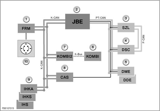

Zitat:All equipment variations of the instrument cluster are connected across a K bus with the additional instrument.
The additional instrument is the gateway to the K-CAN
Sorry, muss mich verbessern:
ich hab irgendwo oben "K-CAN" geschrieben, sollte eigentlich "K bus" heißen!
Das erscheint mir wichtig!
#12
Index Explanation
1 Footwell Module
2 Junction Box Electronics
3 Steering column switch center
4 Dynamic Stability Control
5 Engine control module
6 Instrument cluster
7 Additional instrument
8 Car Access System
9 Heater/air conditioning system
10 Mirror-calibration switch
^^hab ich vergessen, sorry
#13
Schon richtig!!! Das Kombi ist über den K-Bus mit dem Kombi 2 verbunden. Aber das wiederum über den K-CAN mit den anderen Steuergeräten. Das Kombi 2 ist ein Gateway über das das Kombi mit den restlichen Steuergeräten komuniziert.
#14
Augenrollen
hatte ich das nicht schon geschrieben???
mir stellt sich das so dar, das der drehzahlmesser (ichnenndasdingjezeinfachmaldrehzahlmesser) kein wares gateway ist.
ich lese (oder hoffe) daraus, dass der tacho einzig und allein vom drehzahlmesser angesprochen wird - über diesen "K bus" (???KOMBI-Bus???) - und alle anderen stuergeräte nur den drehzahlmesser "sehen" und beschreiben. wieso sonst der "K bus" und nicht gleich an den K-CAN???
