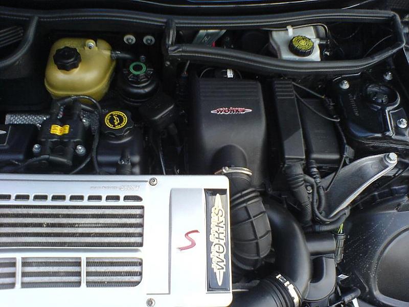

könnt ihr was mit den pics anfangen?
#14
der Luftfilter vom 210PS kit ist verbaut.
schaut also nicht schlecht aus
#15
[Bild: attachment.php?attachmentid=51723&d=1235241919]
das bild ist das aussagekräftigste. wie schon beschrieben: der schwarze kasten mit jcw drauf ist ganz klar der 210ps luftfilterkasten.

das klingt doch mal gut=)
Also hat der wahrscheinlich nach dem jcw kit das upgrade bekommen und das wurde nicht eingetragen?
#17
genau Smile :)
[Bild: sigpic6.gif]
#18
In ein Facelift konnte das 200 PS Kit garnicht verbaut werden,
da man die Faceift nur mit der 210 PS Variante programmieren konnte.
#19
na wenn es jemand weiß, dann du. ok, rätsel gelöst. 210ps verbaut, 200ps eingetragen. danke Top

#20
vielen lieben dank!
Nun kann ich mich wieder beruhigt neben nen boxter stellen=)HAHA!
