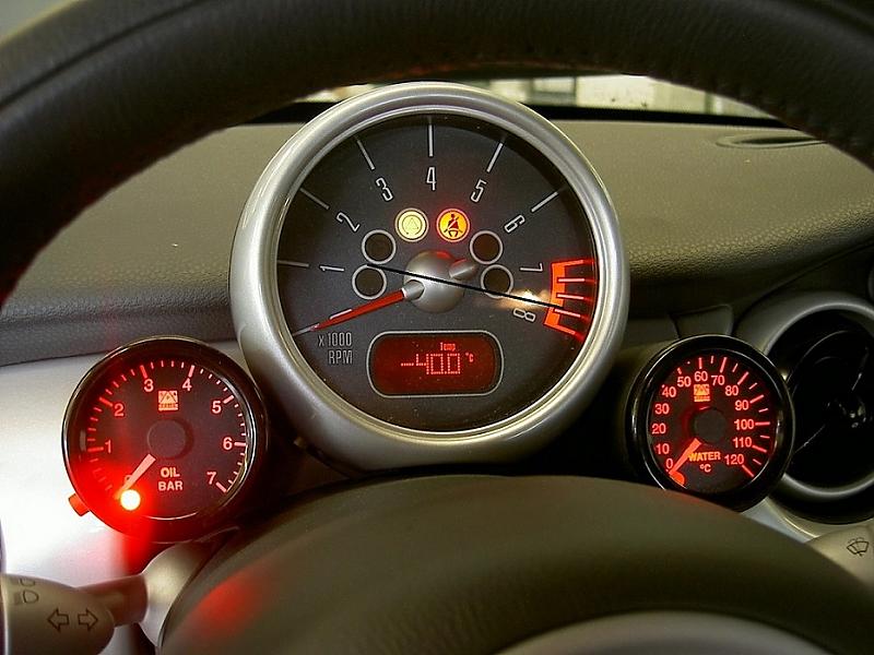

Missis@ schrieb:Hu Hu
Ich hatte das gleiche "Problem", dank Navi keine Öl- und Wasseranzeige zu haben.
Vor kurzem haben wir (nein, eigentlich haben 2mD, spicy_d und Scotty Blumen) in meinem MINI diese beiden Instrumente verbaut.
Ich finde sie dort absolut gelungen, gut einsehbar, und sie passen sich hervorragend ins Gesamtbild ein.
Ich hab grad mal ein paar Fotos geschossen (wollte ich eh die ganze Zeit schon machen Wink)
[Bild: attachment.php?attachmentid=53985&stc=1&d=1240235019]
[Bild: attachment.php?attachmentid=53986&stc=1&d=1240235019]
[Bild: attachment.php?attachmentid=53987&stc=1&d=1240235019]
Vielleicht hilft Dir das ja ein wenig weiter Zwinkern
Gruß, Susanne
